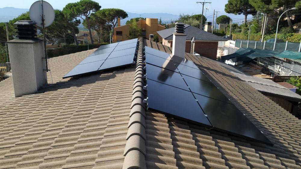

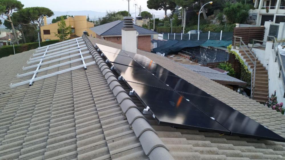

Os envio detalle del montaje de la estructura de los paneles sobre tejado utilizando regles:
Archivo adjunto 20653
Aqui los 16 paneles ya montados:
Archivo adjunto 20654

Que bien te ha quedado, Enhorabuena !!

Gracias por compartir tinet_007, te ha quedado una instalación ¡espectacular!
