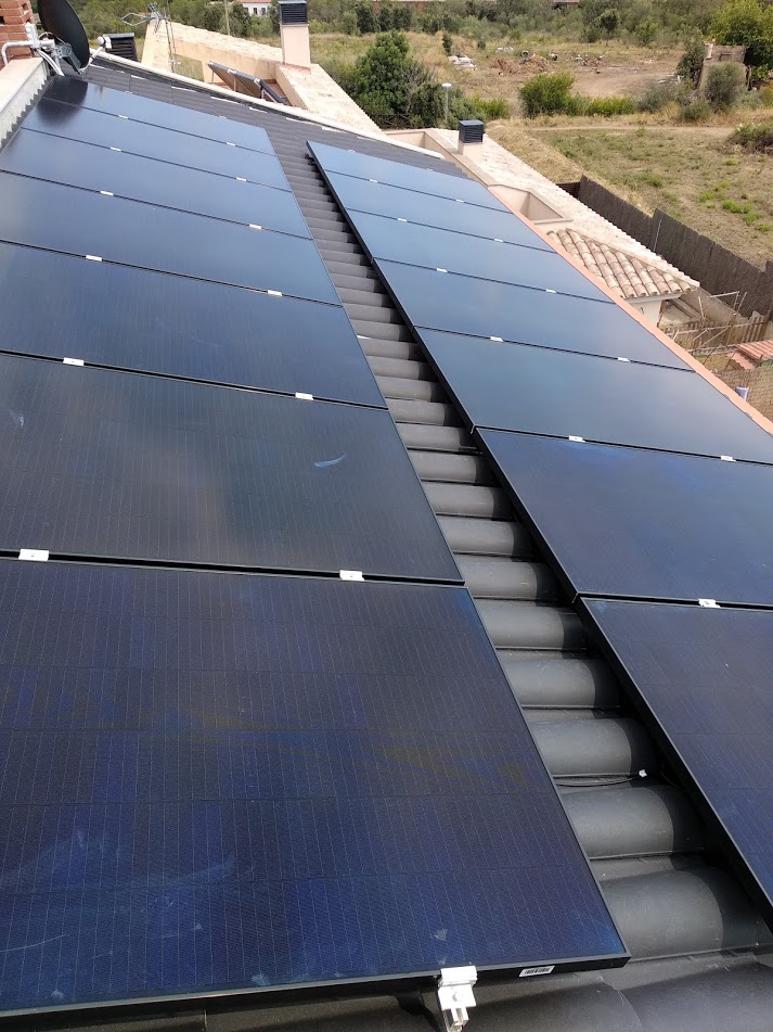

finalmente tengo los paneles instalados y funcionando con un fronius de 5kw. Podéis ver imagen. Expresar mi agradecimiento a los que estáis detrás de las ofertas.
Archivo adjunto 20595
Gracias por la foto.
Te lo han montado o has sido tu?, ha quedado muy chulo.
Gracias Photon. Lo he montado yo. Una paliza, pero contento con el resultado. Estoy usando un solo string del fronius, me planteo a medio plazo ampliar la instalación con el segundo a pesar de que los paneles irían a un tejado totalmente plano. Pero ayudarían a cubrir los picos de consumo teniendo en cuenta que la casa se calienta y se refrigera con aerotermia y los arranques producen picos de consumo importantes.
Por ahora a pesar de que la potencia máxima de los paneles seria 14 unidades a 320w = 4480w, de momento, ni a pleno sol ha superado los 3800w, y la cubierta donde están tiene un 30% de inclinación, con orientación sud y sin sombras. Me esperaba llegar al máximo de producción por las condiciones de ubicación óptimas. ¿Alguien más se ha encontrado con esta situación?
Gracias por compartir amarti, y enhorabuena porque ha quedado genial.
¿Qué temperatura ambiente tienes por allí estos días?
Lo digo porque no son las mejores fechas para la producción fotovoltaica debido a que las altas temperaturas penalizan la producción.
En el caso de este panel el coeficiente de temperatura es de -0.37% / ºC sobre la potencia nominal.
La potencia nominal se determina en condiciones estándard (Standard Test Conditions) que suponen una irradiancia de 1000 W/m2 y una temperatura de célula de 25 ºC.
Si estás a una temperatura ambiente de, por ejemplo, 40 ºC la temperatura de célula será bastante superior y es normal que la potencia que dan los paneles se vea mermada notablemente.
Verás como a medida que se suavicen las temperaturas el comportamiento de tus paneles mejoran.
Un saludo,

gracias por tus explicaciones. La temperatura es de unos 33-34 grados al mediodía (vivo a unos 10 km del Mediterráneo), redondeando serian 10 grados más de los 25º de la potencia nominal. 10 x 0,37% resultaría solo un 3,7 % menos de rendimiento. Muy inferior a la pérdida que estoy experimentando, ya que el pico máximo de producción que he tenido des de que la instalación está funcionando es de 3700w (de una teórica de 4480w) lo que representa el 82,6%.
Seguramente el 14% de pérdida adicional puede deberse a otros factores, y quiero pensar que no es debido a que haya alguno de los paneles tarado.
Los paneles están en una cubierta con un 30º de inclinación cuando el sol a las fechas actuales está a una posición de 36.47° de inclinación según la ubicación de la instalación y la página de "sunearthtools" (el foro no me deja publicar enlaces por ser novato)
En cualquier caso, al margen de este punto, funciona muy bien. Como comentaba en el post anterior tendré que plantearme una ampliación a medio plazo para poder llegar al menos a los 5000w que pueden darme el inversor.
Respecto al post de Ffcadenas, decirte que estos paneles son un poco más pequeños que la mayoría, la cual cosa fue un argumento a favor para mí. Estos no llegan a los 1700 mm de largo cuando la mayoría hacen 2000 mm.

De media tienes que contar un 20% de pérdidas. Ademas, en españa, el ángulo óptimo está sobre los 20% o menos para este mes.
Yo he llegado a tener un poco más de 91% de rendimiento de paneles, pero fue un dia nublado, que se despejó un momento y las celdas no estaban calientes aún.
Buenas amarti,
Como ya ha comentado SunFields los 25 ºC de las condiciones estándard se refieren a la temperatura de célula. En tu caso si suponemos una temperatura ambiente de 34 ºC y asumiendo una temperatura de 60 ºC en la célula fotovoltaica pues tendríamos unas pérdidas estimadas del 13% (35 x 0,37%).
En cuanto a la inclinación óptima en verano, como también ha comentado Aleax_Altea, es algo inferior a los 30 º.
En cualquier caso te animo a que nos vayas contando por aquí como va evolucionando tu producción a lo largo de las próximas semanas.
Y ánimo que con un post más ya podrás publicar enlaces y activar mensajería privada ;)

Gracias a todos por los posts. Me queda más claro el concepto de pérdida de rendimiento por alta temperatura de las células. Y más tranquilo por ver que es el comportamiento esperado.
