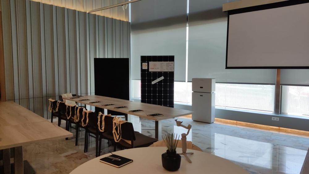

re: Paneles SUNPOWER y Futurasun
Próximamente, en las mejores salas, la batería de 10 kWh con inversor integrado de 5kW de Sunpower.
Archivo adjunto 30290
