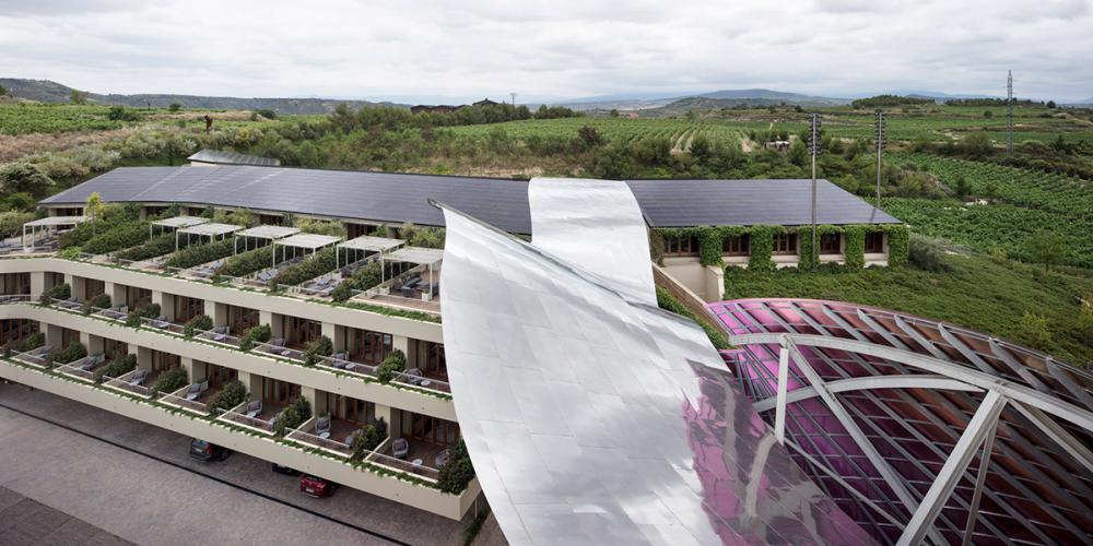

Nos hacemos eco de la noticia que nos hace llegar Sunfields (distribuidor de SunPower): El icónico hotel de Marqués de Riscal en Elciego (Álava) instala 300 kW para autoconsumo
El panel elegido para este impresionante proyecto ha sido el que ofertamos en este hilo, el P3-325W-BLACK de SunPower, 961 paneles ni más ni menos...
Os dejamos también una fotografía y, como siempre, ¡os animamos a compartir las vuestras!
Archivo adjunto 23056

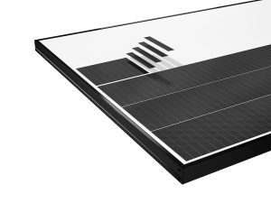

Buenos días,
Para los que deseen conocer más sobre la tecnología empleada en los paneles SunPower P3 y su diferencia con otros Mono PERC.
Como ya se explica en los primeros posts de este hilo en los paneles SunPower P3 la unión de las células fotovoltaicas se realiza mediante adhesivo (tecnología Shingle) eliminando de esa manera las conexiones metálicas entre células (bus bars).
Archivo adjunto 23306

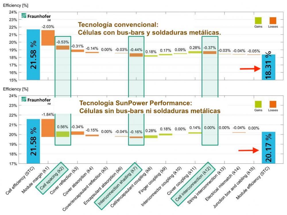

Desde el punto de vista de la eficiencia, y según un reciente estudio del Instituto Fraunhofer, para una misma célula fotovoltaica el rendimiento de un panel montado con tecnología Shingle es en torno a un 2% superior al de un módulo montado con tecnología convencional:
Archivo adjunto 23307
Además, eliminar las conexiones metálicas supone una importante ventaja desde el punto de vista de la fiabilidad ya que se elimina casi por completo cualquier tipo de posibilidad de aparición de "puntos calientes" durante la vida útil del panel.
Dejamos la nota de prensa del Instituto Fraunhofer por si alguien desea ampliar la información.

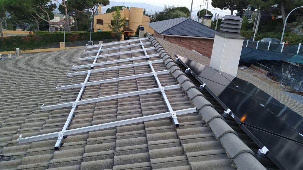

Re: OFERTA PANEL SUNPOWER P19-320W-BLACK
Archivo adjunto 23312
buenos días tinet_007,
en cuanto a la estructura de soporte, ¿crees que se podría montar exactamente igual pero sin los perfiles cuadrados? es decir, las guías en el mismo lugar, pero ancladas directamente a las pletinas - varillas a teja.
¿los perfiles cuadrados los has puesto por tema de mejor robustez?
muchas gracias!

re: [BAJADA DE PRECIO] PANEL SUNPOWER P3-325W-BLACK 127€
Pocasolta
Solo con las horizontales casi seguro que irías a perforar la zona valle de la teja, cosa a evitar a toda costa.
Xiana
Gracias por la recomendación, seguro que a más de uno le sirve.
Photon
Pocasolta
gracias, Photon. la idea era mantener las guias tal como en la foto, sin la estructura de perfil cuadrado debajo. las guías entiendo que tienen un margen para fijar placas que permitiría ubicar en eje horizontal evitando zona valle. lo miraré bien. saludos.
