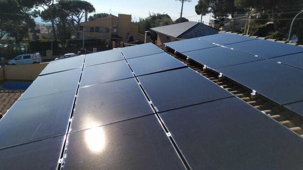

Archivo adjunto 21641
INSTALACIÓN 12kW
12 kW potencia inversores Fronius Primo 6kW
32 paneles SunPower P19 325W
- Fronius #1 20 paneles E (inclinación 17°)
- Fronius #2 12 paneles W (inclinación 17°)
7.6 kW potencia NOCT
10.4 kW potencia pico

Tuve la suerte de comprar ocho paneles de 320W en noviembre, he tardado un poco en instalarlos dado que tenía que trasladar previamente cuatro paneles de una instalación que ya lleva trece años funcionando. Al final ya está la instalación terminada y a pleno rendimiento.
Archivo adjunto 21712
Archivo adjunto 21713
La instalación terminada
Archivo adjunto 21714
Gracias por compartir tu experiencia ArteSolar, ha quedado espectacular.
Ahora a disfrutar la instalación y a generar muchos kwh.
