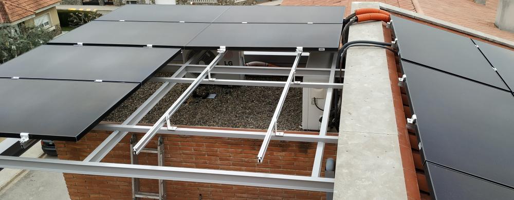

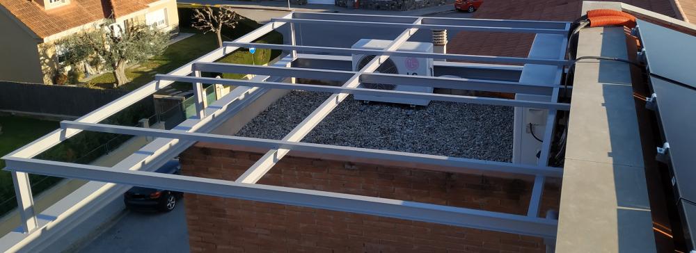

    Os envio detalle de la ampliación de 8 paneles SUNPOWER P19 325W más
    Estructura con vigas IPN 8:
    Paneles montados (faltan 2 por montar):
    INSTALACIÓN:
    6 KW potencia inversor Fronius Primo
    27 paneles SunPower P19 325W
    • String #1 8 paneles (0°)
    • String #2 19 paneles (17° SW 45°)
    6.4 KW potencia NOCT (8.8 KWp)
    Última edición por tinet_007; 12/12/2019 a las 14:25
