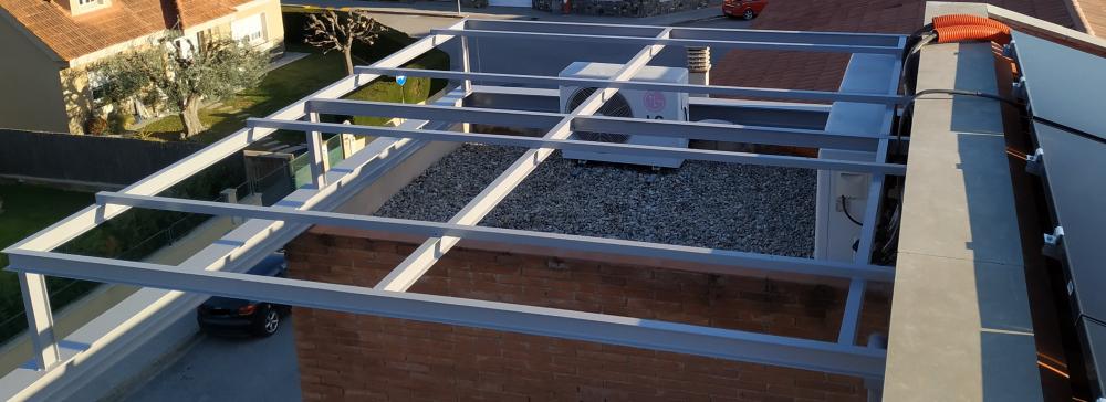

Os envio detalle de la ampliación de 8 paneles SUNPOWER P19 325W más
Estructura con vigas IPN 8:
Archivo adjunto 21263
Paneles montados (faltan 2 por montar):
Archivo adjunto 21264
INSTALACIÓN:
6 KW potencia inversor Fronius Primo
27 paneles SunPower P19 325W
- String #1 8 paneles (0°)
- String #2 19 paneles (17° SW 45°)
6.4 KW potencia NOCT (8.8 KWp)
