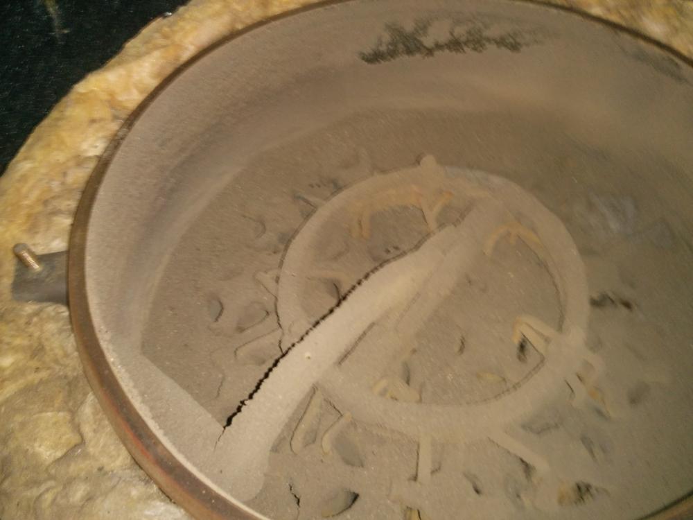

Sigo con el tema del error de limpieza. Poco a poco fue a peor, aumentando el valor de te, hasta que comenzó a pararse por error de limpieza.
Aunque la caldera se limpió completamente al empezar la temporada decidí volver a abrirla a ver si podía haberse ensuciado tan rápido por un error de montaje o algo así.
Al abrirla vi que los pasos de humo tubulares estaban bastante limpios, sin embargo se había acumulado casi un centímetro de ceniza muy fina en la parte superior de la cámara. Se hizo otra limpieza completa de los pasos de humos, incluyendo esta ceniza, se volvió a montar y volvió a funcionar correctamente con temperaturas de humos de 130-145º.
Pasó un mes y volvieron a empezar los síntomas.Volví a abrir y otra vez lo mismo, una capa de ceniza fina en la parte superior y los tubos limpios. Esta vez me limité a aspirar la ceniza de la parte superior y a limpiar el sensor de temperatura que, necesariamente tengo que extraerlo, para ver si fuera ese el problema. Volví a montar y otra vez vuelta a la normalidad.
El caso es que no creo que sea normal que cada mes tenga que desmontar toda la parte superior para realizar una limpieza. Además de que es muy engorroso ya que el tubo no se quita fácil y el sensor tampoco sale con facilidad. ¿Es normal esta acumulación de ceniza en la parte superior de la cámara? ¿Cual puede ser la causa y la posible solución? ¿Podría ser problema con el sensor, ya que es el único elemento que también he limpiado en ambos procesos?
Quiero coger un estabilizador de tiro ¿alguna recomendación?.
También quisiera saber si el codo inicial de la chimenea (que va hasta la caldera) puede sustituirse por tubo flexible, como el de las campanas extractoras, ya que esto facilitaría mucho la limpieza, ya que el tubo rígido me obliga a mover toda la chimenea.

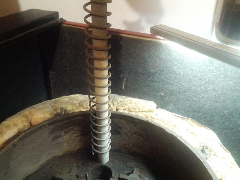

Adjunto dos imágenes, en la primera correspondiente a la limpieza anterior, puede verse los muelles de limpieza antes de limpiarlos, se ve como salen prácticamente limpios.
En la segunda se ve la ceniza acumulada en la parte superior en esta última limpieza. Los muelles están igual de limpios que en la imagen anterior.
Saludos y gracias

No es necesaria la limpieza cada mes de los pasos de humos, ademas observo que la realiza a fondo, desmontando todo, esto solo se deberia de hacer en caso de observar que los tubulares estan muy sucios. Es cierto que el video del fabricante asi lo indica, pero esta pensado para todo tipo de personas, por lo que indican que es lo que se deberia de hacer para quedar bien. Nosotros en la gran mayoria de ocasiones con aspirar la parte superior y agitar los retenedores es mas que suficiente.
En cuanto al error de limpieza en la gran mayoria de ocasiones se debe principalmente por dos pequeños detalles, que como es normal el cliente no tiene porque conocer. La primera como bien indica la falta de un estabilizador de tiro, que si desea podemos suministrarselo sino lo encuentra, y el segundo la colocacion de la sonda de temperatura de humos, como hay que quitarla para poder levantar la tapa, no se da cuenta de cuanto de esa sonda entra dentro del paso de humos, y cuando se vuelve a colocar no se tiene esto en consideracion, y se introduce mucho mas que lo que estaba en un principio, por lo que se deberia de la siguiente manera, la parte metalica deberia sobresalir de la toma unos 4 cm.
El estabilizador de chimenea, lo que hace es que cuando la temperatura de esta chimenea en su interior va elevandose, los gases pasan con mayor rapidez, osea el tiro medido en pascales aumenta exponencialmente, por lo que los gases pasan a mayor rapidez a traves de los pasos de humos, y no permite una transferencia de calor adecuada, por lo que aumenta la temperatura de humos. Cuando se ensucia en la parte superior la caldera, que esto suele ocurrir cuando se han quemado unas 5 toneladas, algunos pasos de humos quedan como taponados, por lo que en realidad los gases solo pasan por la mitad de los que tiene en realidad, esto agraba el problema, ya que menos superficie de intercambio hay y por lo tanto mas rapidamente sube la temperatura de humos.
Deberia verificar si la limpieza de la parte superior funciona correctamente, existe un menu oculto donde estas se activan o desactivan, y tambien donde se indica la temperatura de humos para que salte dicha alarma, esto prefiero indicarselo en privado ya que son informaciones que no todos los usuarios deberian conocer para evitar manipulaciones incorrectas. Por lo que en privado le indico como entrar y que modificar.
