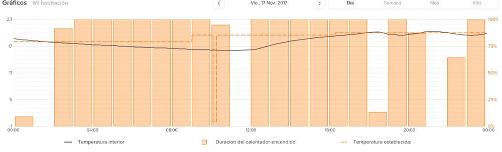

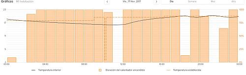

    Muchas gracias por tu ayuda y por compartir tu experiencia de uso con la caldera. Francamente estoy impresionado con los valores de rendimiento que tienes.. " ¿Cuanto tardo en recuperar los 20°? Si parto de 17° tardará unas 3h y si partimos de 15-16° nos iremos a una 4-5h."
    En mi caso, si parto de 15º puedo tardar en recuperar temperatura a 19º unas 8h aprox.. y me quedo justo... Para muestra mi grafico de online de rendimiento: tiempo encendido caldera, temp. int, temp. configurada casa:
    Y para tener un poco mas de info sobre temp ext de ese día, aquí tenéis los valores registrados concretos para ese dia para mi casa:
    https://www.wunderground.com/persona...0171117/mdaily
    Resumiendo la gráfica del tiempo: hacía sol, con max de 25º.
    Me parece raro que tarde tanto en alcanzarse la temp configurada como "confort" y luego tiene unos consumos bajo mi punto de vista "altos" para una vivienda de apenas 85m2 y con una conf aislamiento en paredes, ventanas, suelos..etc.. :-/
    Os cuelgo por aquí el video de la conf de mi caldera. Cualquier ayuda de conf o info será bienvenida.
    estos son los datos, veamos conclusiones.. :-P
    Gracias!
