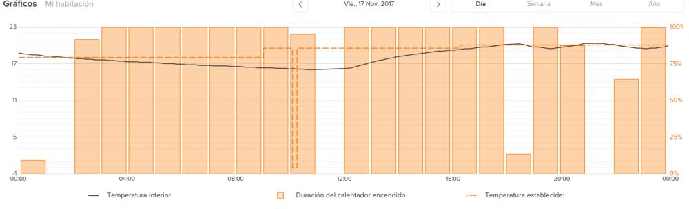

Muchas gracias por tu ayuda y por compartir tu experiencia de uso con la caldera. Francamente estoy impresionado con los valores de rendimiento que tienes.. " ¿Cuanto tardo en recuperar los 20°? Si parto de 17° tardará unas 3h y si partimos de 15-16° nos iremos a una 4-5h."
En mi caso, si parto de 15º puedo tardar en recuperar temperatura a 19º unas 8h aprox.. y me quedo justo... Para muestra mi grafico de online de rendimiento: tiempo encendido caldera, temp. int, temp. configurada casa:
Archivo adjunto 17411
Y para tener un poco mas de info sobre temp ext de ese día, aquí tenéis los valores registrados concretos para ese dia para mi casa:
https://www.wunderground.com/persona...0171117/mdaily
Resumiendo la gráfica del tiempo: hacía sol, con max de 25º.
Me parece raro que tarde tanto en alcanzarse la temp configurada como "confort" y luego tiene unos consumos bajo mi punto de vista "altos" para una vivienda de apenas 85m2 y con una conf aislamiento en paredes, ventanas, suelos..etc.. :-/
Os cuelgo por aquí el video de la conf de mi caldera. Cualquier ayuda de conf o info será bienvenida.
https://youtu.be/AR-_3KEtPOA
estos son los datos, veamos conclusiones.. :-P
Gracias!

Se ha comentado muchas veces que la caldera no consume, que lo que de verdad consume es la vivienda.
Es cierto que la caldera quema y transfiere esa potencia del pellet al agua, por lo tanto lo que se deberia de tener en cuenta es cuanto rendimiento tiene nuestra caldera en comparacion con otras. Despues estais comentando dos personas de zonas geograficas distintas con viviendas distintas. Una termoestufa dentro de la vivienda seguramente consumira menos que una caldera conectada fuera de casa y mas si tiene tramos en garaje u otros. Existen unas perdidas de calor obligatorias que no son recuperables. Por lo tanto determinar que una caldera u otra es mejor en funcion del consumo, siendo distintas viviendas ubicaciones e instalaciones es complicado.
Aun asi ¿Se puede conseguir mejores configuraciones que reduzcan el consumo?. Es muy posible.
Los tecnicos configuramos las maquinas en una o dos horas que observamos el funcionamiento de ellas, y segun unos parametros, pero eso no significa que quede perfecta.
Despues con el funcionamiento, se observa que seguramente para esa vivienda en particular podria usarse otra configuracion que diera mejores resultados. Observando lo que comentas, seguramente para tu vivienda seria prudente aumentar la potencia de la caldera de tal modo que caliente mucho mas rapido a temperatura de 70º C en adelante, de este modo estara menos tiempo encendida y menos perdidas de calor intermedias entre la caldera y la vivienda. Deberias de probar aumentar la caida de pellet en maxima potencia, si tienes unos 4 de caida de pellet, aumentala a 5 y prueba con estos parametros, no modifiques nada mas si te hace la ceniza de manera adecuada.
Como el pellet que compramos una vez es de una marca y otra, o incluso dentro de la misma marca puede haber diferencias entre unas partidas u otras. Prueba con esta configuracion y nos comentas, ademas sirve un poco para otros foreros.

Hola Antonio,
Muchas gracias por pronunciarte y ser tan preciso en los detalles. La instalación podría detallarte mas adelante si quieres.
ya me explicaras el comentario que haces: "...caldera conectada fuera de casa y mas si tiene tramos en garage u otros..." . ¿estas calderas están pensadas para estar ubicadas fuera de la vivienda , no? :tongue:
Bueno, entrando en materia, he subido como indicas la alimentación en max potencia a 5... voy comentando por aquí en los próximos dias el comportamiento y consumo, que podremos ver rapidamente de forma comparativa con las gráficas de temp. int, temp. configurada termostato y tiempo que se tarda en alcanzar.
Gracias de nuevo a todos por la ayuda!
