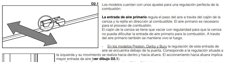

La entrada de aire primario (Dibujo D2.1), esta es la entrada principal que aporta oxígeno a la combustión. Como podrá comprobar le indica cómo debe de regularla en su modelo, anteriormente se explica que para el encendido debe de estar completamente abierta y cuando ya esté el fuego estabilizado puede ir regulándolo para que queme con menos intensidad, ya dependiendo del tiro que usted tenga:

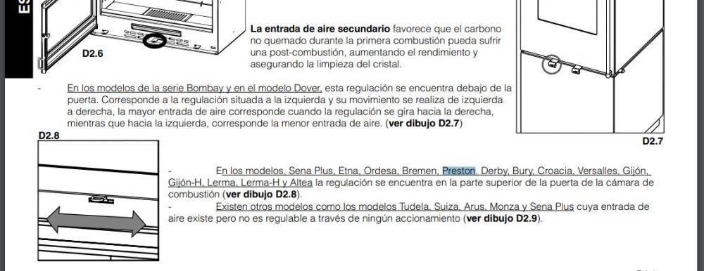

Después viene explicado para que sirve y donde se encuentra la entrada de aire segundario, donde también le indica para que sirve esta regulación, la cual se regula en la parte superior moviendo la palanca a la derecha o a la izquierda, y durante el encendido debe de estar completamente abierta para facilitarlo, después ya dependiendo de su tiro, deberá de ir regulándola poco a poco. En el dibujo D2.8 le viene indicado cual es, además esta regulación sirve para mantener limpio el cristal durante mas tiempo.

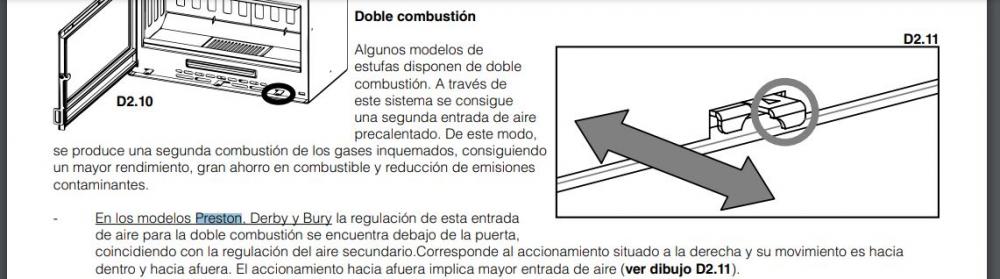

Por último, le explican la regulación de la doble combustión, la cual nos sirve para sacarle más rendimiento a la combustión (Dibujo D2.11). Le informamos que la forma de regularla es igual que el aire primario. Esta regulación puede mantenerla abierta durante el funcionamiento de su estufa para sacarle más rendimiento.
