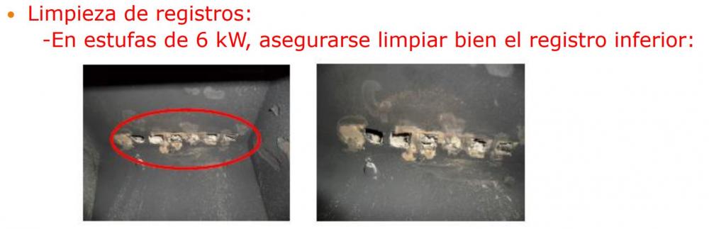

Hola! Ayer instalé una estufa de pellets modelo Sofia, es una estufa que a estado un año parada y me la regalaron. La limpié toda, tubos, etc. cuando la monté funcionaba todo hasta que me salió Alarma 8 fallo de presión, desmonté la placa trasera para ver el ventildor y todo esta ok. No tengo los codigos de tecnico, y los parametros y n puedo reiniciar la estufa. Alguien en l sala me los podría proporcionar? L estufa esta instalada en una casa en el Pirineo y venir aquí un tecnico sera complicado. Necesito ayuda!

En respuesta a su comentario le informamos que el fallo de presión es debido a que el depresimetro no se activa, porque en la cámara de combustión no se crea la depresión suficiente, y puede ser por diversos motivos:
- Suciedad en los pasos de humos. Aunque crea que lo ha limpiado todo correctamente, en este modelo debe de comprobar muy bien en el registro inferior, que en la parte superior de dicho registros pegado atrás, hay 7 agujeros que conforman el paso de humos, si están obstruidos puede provocar este fallo de presión. Le exponemos imagen:
Archivo adjunto 32350
- Le recomendamos revisar las juntas de la puerta, para que hagan una correcta estanqueidad.
- Revisar el tubo de silicona del depresimetro y el propio depresimetro que no tengan suciedad y esten limpios y tenga un correcto funcionamiento.
Tras comprobar todo esto, proceda a comprobar los parámetros y la activación de la tecnología Oasys y que este configurada la altitud acorde a donde la haya instalado.
