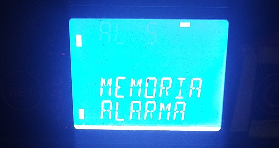

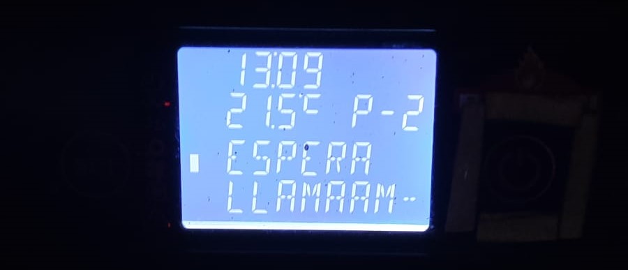

Durante ese 2º funcionamiento donde la estufa intenta volver a encender el pellets cuando baja la temperatura, aparece este mensaje en la estufa:
Archivo adjunto 32291

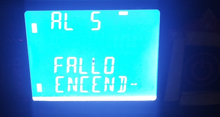

Y cuando lleva un rato ya intentando encender y se va acumulando el pellets en el cecinero de la estufa, saltan estos mensajes en la pantalla.
Archivo adjunto 32292
Archivo adjunto 32293
