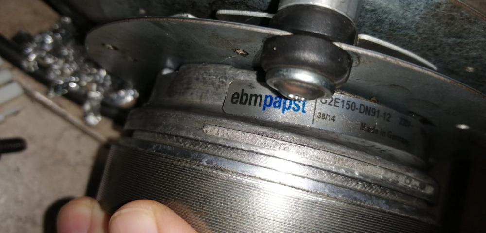

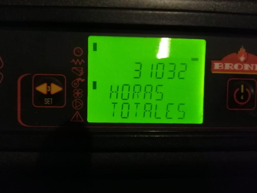

Buenas tardes, no he podido escribir antes para hacer resumen.
Al final el distribuidor de zona no tenia la pieza la tenia que pedir, mire la referencia de la pieza y la conseguí en otra tienda.
Quitarla fue relativamente fácil, ponerla me costo algo mas de tiempo.
Al final quedo cambiada y funciona correctamente.
Espero que aguante tanto como la anterior.
Gracias por la ayuda.
