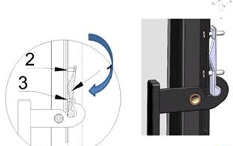

En respuesta a su comentario le informamos que el cordón cerámico debe de ser de diámetro 10mm y nuestra referencia para solicitarla a través de su distribuidor es la 29.
Referente al cierre de la puerta, como podrá comprobar en el frontal de la estufa, donde encaja el gancho de la maneta, según la versión de estufa que tenga, debe de haber dos tornillos de allen los cuales según la regulación que le demos, apretaremos o aflojaremos el cierre:
Archivo adjunto 32079
