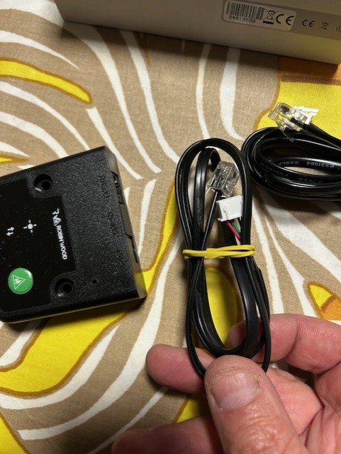

Que va, no tiene mando distancia, me ha llegado hoy un módulo de Robinwood que básicamente es el de Tiemme que han copiado y pegado una aplicación con su nombre, y el caso es que si he conseguido conectarla con la estufa y me lee bien, temperaturas potencias y demás, pero no es capaz de interactuar con ella para encenderla y apagarla o incluso he probado activar crono termostato, pero no pasa la información no sé por qué…..

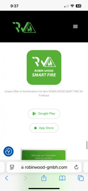

En módulo en cuestión en el de Tiemme el 4HEAT normal creo pero bajo el nombre de robin wood, este es el enlace
https://robinwood-ersatzteile.de/pro...ire-wlan-modul

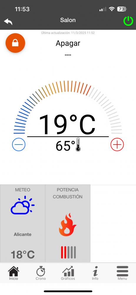

Con su propia app no va, pero usando la de 4HEAT sí que lee datos , temperatura del agua, temperatura de humos, nivel de potencia termostato de agua…. Pero luego cuando tú das la orden de encender, apagar o incluso el crono termostato, no termina de pasar la información a la estufa….. está conectado con un RJ 11 por RS 232, tiene también puesto RS 485, pero ese no viene cable y no lo conectado, he probado con alimentación adicional y se alimentación y nada, no influye en la comunicación con la estufa…

Esto ocurre también en el extranjero por ejemplo con las estufas Dielle, y ahora también parece que ocurre con las Robinwood y su app Starfire.

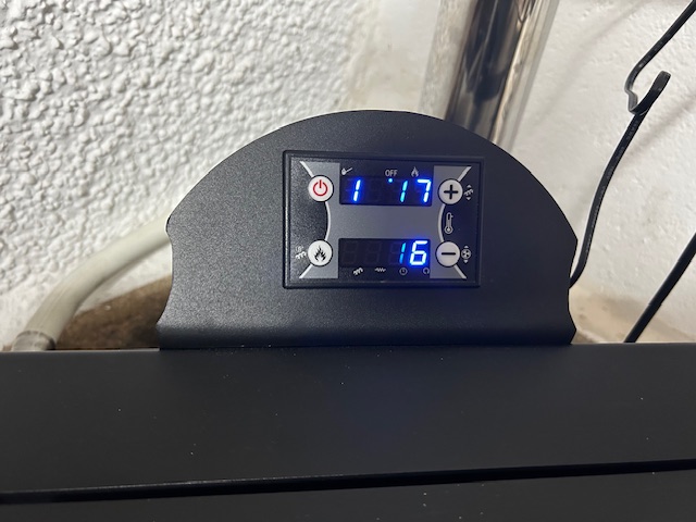

Ahora si que no entiendo nada, hablar de micronova y tiemme es como hablar seat y renault, pero para salir de dudas puedes mandar una foto del display y decirme cual es la marca de tu hidroestufa, pero ya que tienes el de Leroy Merlin intentalo añadir que a lo mejor te llevas una sorpresa agradable.

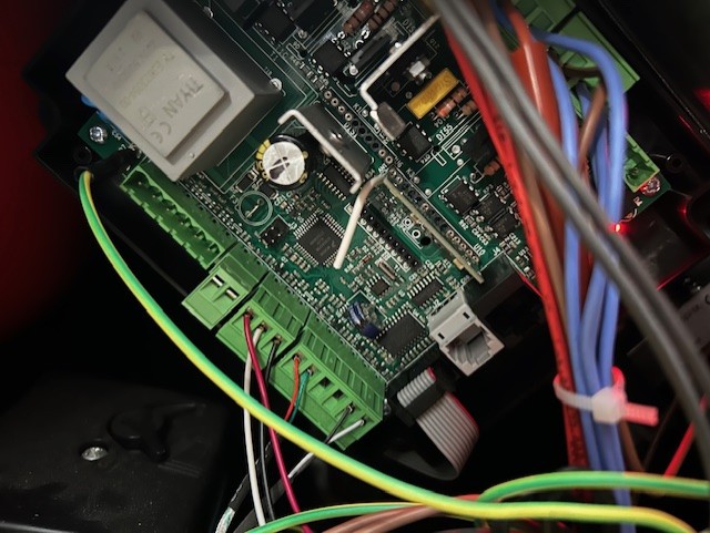

si la verdad que me hago un lio de narices, investigando por internet supuestamente mi estufa creia que era tiemme pero hablando con el vendedor me dijo ayer que es micronova....... la verdad que si te soy sincero ya no se ni que es, es la famosa Goya 27 de Unica de la tienda de Villalba, el del leroy lo he intentado y no conecta con la placa, me hace lo mismo que con el 4heat litle que me mandaron con la estufa, adjunto imagenes de la placa, mando y del que medio funciona pero solo puedo ver no interactuar con el., corrijo, sí que me deja cambiar temperatura y potencia y lo cambia en la estufa también mil gracias a todos de verdad.

Desde luego si el vendedor no sabe ni que electrónica lleva no quiero ni imaginar el servicio técnico como será, aunque si es esa tienda que citas....
Tu electrónica es Tiemme en concreto la placa es la MB100
https://censat.repuestosestufas.com/...-RE104018.html
https://www.tiemmeelettronica.com/prodotto/mb100/
y el display el CP110
https://censat.repuestosestufas.com/...-RE104002.html
https://www.tiemmeelettronica.com/es/producto/cp110-es/
Como del 110 hay varios modelos en la pagina de Tiemme en la parte de abajo donde dice tipología selecciona teclas mecánicas.
En la foto te he señalado en rojo una parte que parece que tiene un módulo pinchado en vertical dime en concreto si es así o no.
Asimismo en amarillo te he señalado dos conectores el gris se utiliza para el módulo 4heat y es como un cable telefónico, aunque no lo es porque el cable telefónico lleva dos hilos y este cuatro, si te fijas verás que son cuatro pines dorados.
Para usar el 4heat lite tienes que usar el conector negro, y el cable es el que se utiliza entre los ordenadores y el router.

Metí en Tiemme y me pareció que efectivamente como comentas los Componentes eran esos, estoy en la zona de segovia, el litle me venía con un cable plano de 4 hilos en rj45 pero una configuración muy rara, la Pena que ya lo devolví…..puedo volver a pillarlo y probar a usarlo pero sería con un rj45 de 4 pares por el conector negro? No con el cable
Plano?, y si, te confirmo que donde señalas hay una placa pinchada ahí, pequeña, es que para acceder a la parte de atrás de la estufa me las veo p…. Porque está en esquinazo y no puedo acceder más que de lado por eso esas fotos horribles, ahora mismo consigo ver todos los datos de estufa e incluso regular temperaturas y nivel de potencia, pero encender y apagar nada, no lo Lleva a cabo, nuevamente mil gracias por todo
