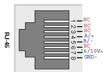

Yo no tengo el 4Heat lite, pero lo normal es que si en el módulo va un conector rj45 a la placa vaya un rj45, el cable que venía con el módulo ¿terminaba en dos rj45 o en un rj11 y un rj45?.
Efectivamente de todos los pines el rj45 sólo utiliza 4 los señalados en azul los señalados en rojo NC(No connected) no están conectados, por lo que la configuración para el 4Heat lite sería alimentación del módulo mediante usb, y conexión con el cable rj45 a la placa conector negro y al módulo, mira si los pines del cable rj45 que vienen con el módulo 4heat lite en el cable coinciden con el de la figura.
Archivo adjunto 32463

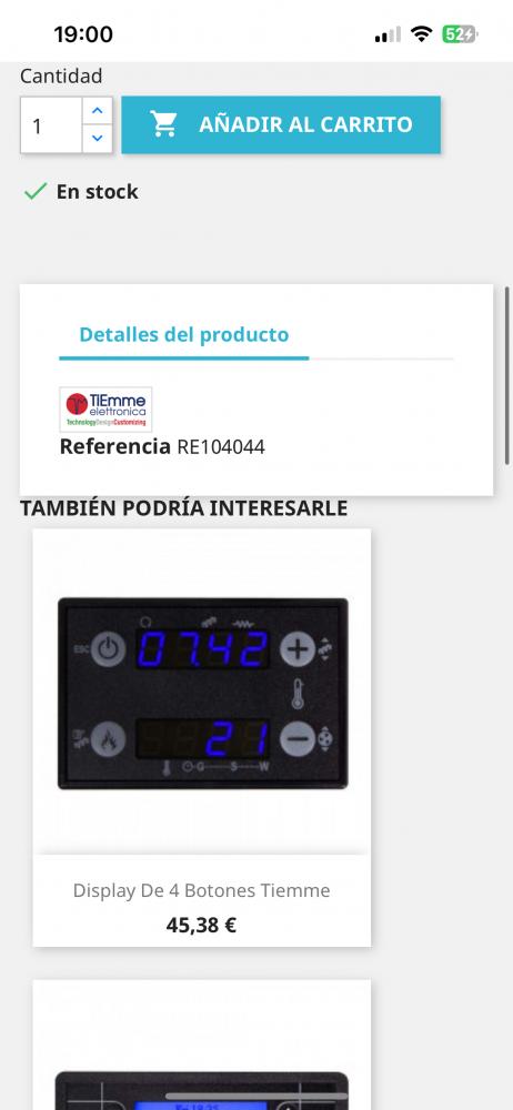

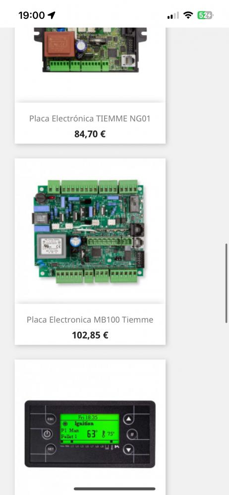

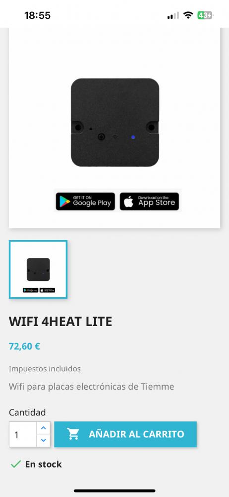

Y lo que no entiendo es que según la página de respuestos estufas para mi placa y botonera es el litle….. pero les he llamado y me dicen que no saben decirme…. Te juro que cada vez entiendo menos…
https://censat.repuestosestufas.com/...heat-lite.html

Que la electrónica de tu placa lleva un display Tiemme CP110 y que la placa de tu estufa probablemente es la MB100 de Tiemme en un 99%, si las fotos que has enviado son de tu estufa no es discutible.

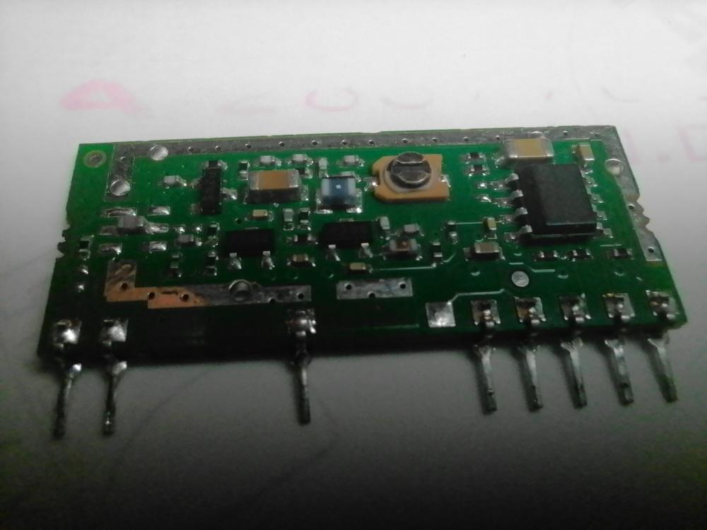

Pero la solución a tu problema principal que entiendo que es encender y apagar la caldera a distancia por wifi bajo ningún concepto, si tu estufa tiene este módulo que es un receptor a ttl, que es el que te marque en rojo en la foto.
Archivo adjunto 32474
El mando a distancia te tiene que funcionar en un 99% y si funciona el mando a distancia con una solución muy rudimentaria pero que funciona al 100% y usando la app tuya/smartlife. lo vas poder hacer con la ventaja añadida que el mando te va a funcionar en toda tu casa, con un coste total transporte desde china a tu casa e iva incluido inferior a los 40 euros.

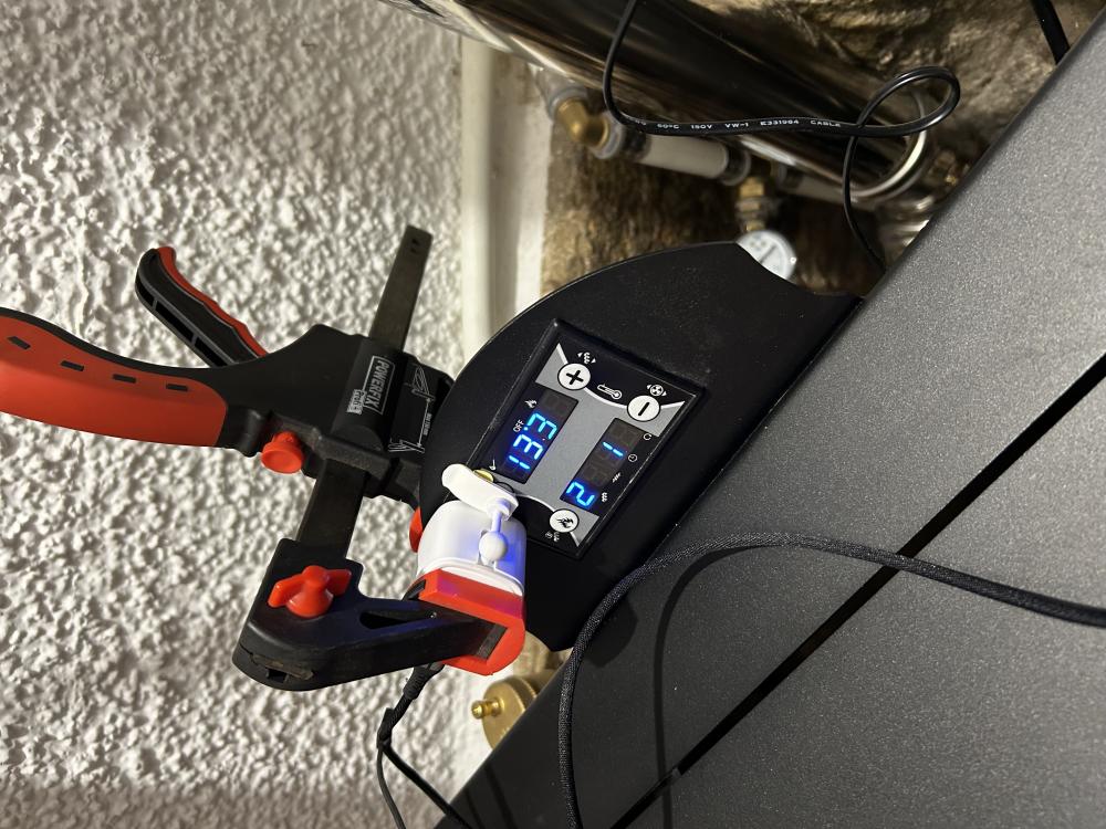

Jejej por lo Pronto se me ha ocurrido esto y ya puedo Encender y apagar en remoto cl el finger boot, y con el enchufe zigbee con medidor de consumo como me dijistes veo si está funcionando o no…. De momento es un apaño… y lo
Puedo hacer desde donde quiera por que es zigbee y con la wifi me va….

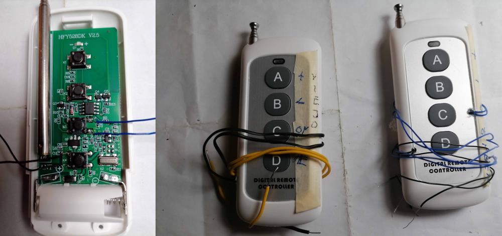

Re: Módulo Wifi-2 para control remoto no da wifi
Si pensaba que mi propuesta si te funciona el mando a distancia que yo creo que si te va a funcionar era rudimentaria, primitiva y burda en comparación con la tuya es una delicatesen.
Los equipos necesarios son dos mandos a distancias copiadores, como ves grandes y potentes y que permiten copiar el mando original Tiemme.
https://es.aliexpress.com/item/1005004913089623.html
Un modulo de dos reles libres de tensión, yo seleccionaría que la alimentación fuese 85-250 vol, aunque no lo uses nunca porque lo alimentes por usb.
https://es.aliexpress.com/item/1005007825913389.html
Preparación:
Copia en uno de los mandos el mando Tiemme, 5 euros en lugar de 60 y devuelves el original.
El otro mando lo abres y en dos pulsadores de los cuatro le pones dos cables en cada uno, es decir cuando unas los cables debe de hacer lo mismo que si pulsas el mando si tienes dudas te mando una foto.
En uno de los botones grabas encender en el otro apagar.
Conectas los dos cables de uno de los botones a uno de los reles del módulo wifi, seleccionando NO y Com, lo mismo con los dos otros cables pero al otro rele.
Cargas en la app tuya el módulo, y en una parte donde creo que dice idling le pones 6 segundos.
Funcionamiento cuando en la app le das on cierra el rele ON y te transmite encendido por 6 segundos y para de transmitir, lo mismo cuando le das OFF.
Si compras el mando a distancia para el módulo, entonces compra otro copiador de mandos.
En este tercer mando copias el encendido y apagado del mando Tiemme y el encendido y apagado del mando a distancia del módulo.
Que sucede que cuando pulsas durante 6 segundos los botones del mando Tiemme la señal se la estás enviando directamente a la placa Tiemme, cuando pulsas los botones del mando del módulo no tienes que pulsar 6 segundos, pues el recorrido es mando, modulo, placa.

Esta es la modificación que hay que hacer al mando y como quedan según emplees unos cables más finos o más gruesos
Archivo adjunto 32511
