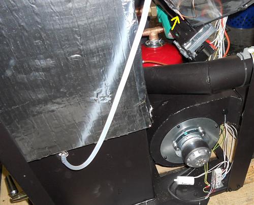

    Hola:
    Alguien tiene fotos de la caldera Bronpi Hidroalaxca 21 sin las tapas, tengo una ampolla del termostato de seguridad suelta y no se donde iba puesta.

    Buenas tardes estimado Fluke,
    En la siguiente fotografía podrá identificar donde se encuentra alojado pegado con cinta de aluminio el bulbo del termostato de seguridad de la tolva, el cual es el que usted quiere identificar donde se encuentra alojado.

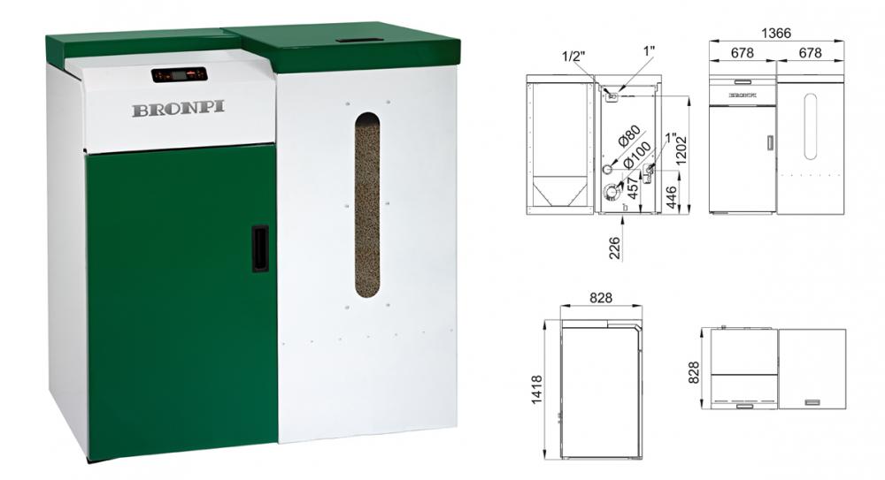

    Mi caldera lleva la tolva de pellets fuera de la maquina le envio foto, gracias por responder.
    Hola:

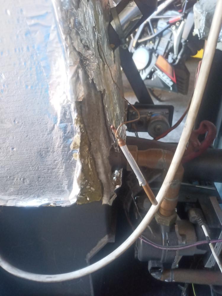

    Buenos dias estimado Fluke,
    En respuesta a su comentario procedemos a exponerle una imagen de su caldera para que pueda apreciar donde va colocado el bulbo del termostato de seguridad:

    Muchas gracias.
    Se agradece la inforemación.
