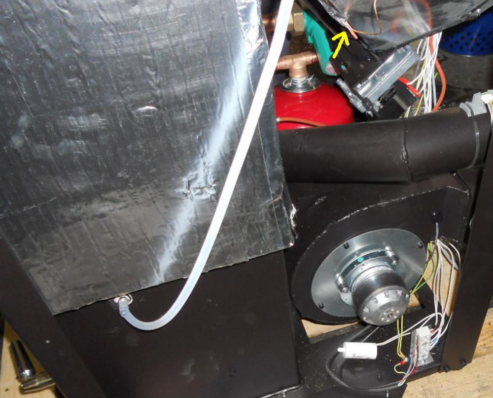

Hola:
Alguien tiene fotos de la caldera Bronpi Hidroalaxca 21 sin las tapas, tengo una ampolla del termostato de seguridad suelta y no se donde iba puesta.

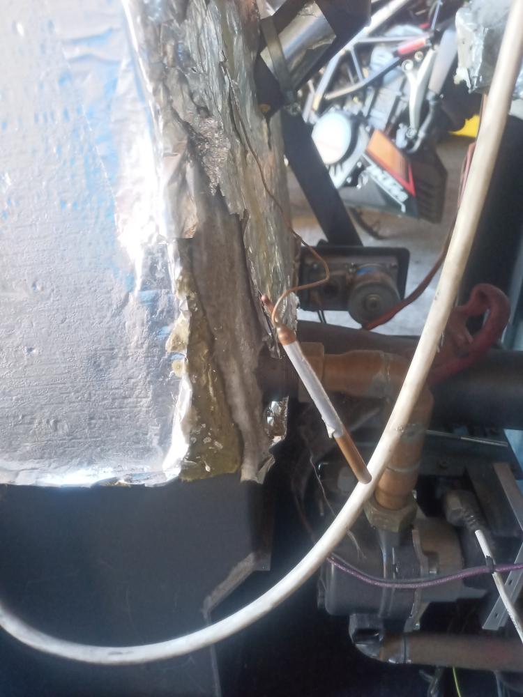

Hola:
Mi caldera lleva la tolva de pellets fuera de la maquina le envio foto, gracias por responder.
Hola:
Archivo adjunto 31405
Buenos dias estimado Fluke,
En respuesta a su comentario procedemos a exponerle una imagen de su caldera para que pueda apreciar donde va colocado el bulbo del termostato de seguridad:
Archivo adjunto 31412
