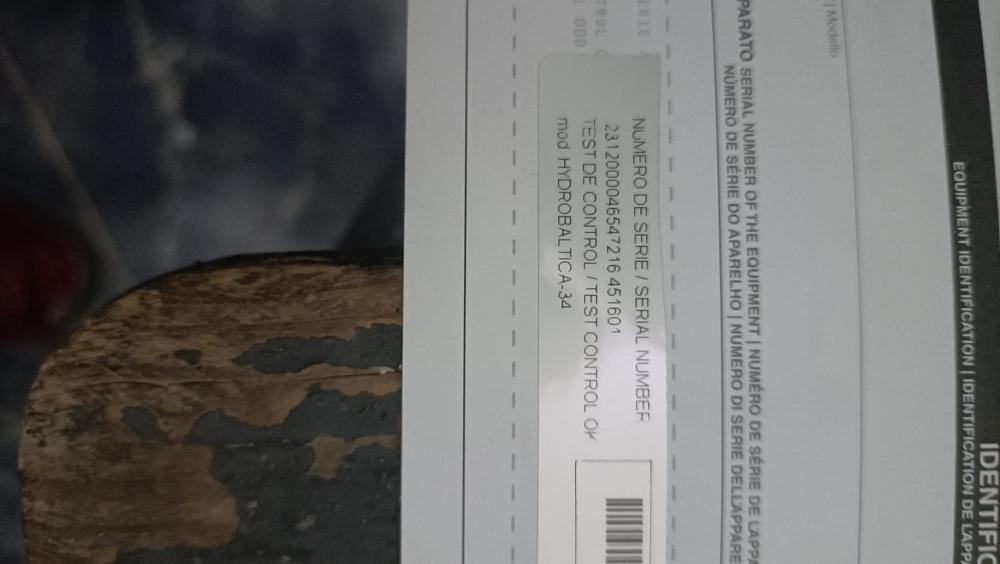

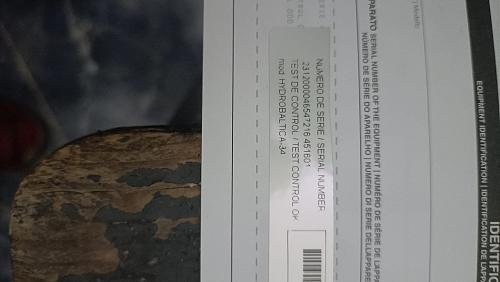

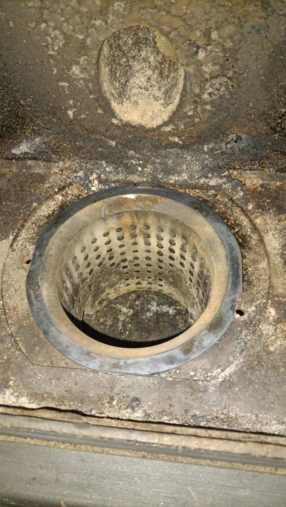

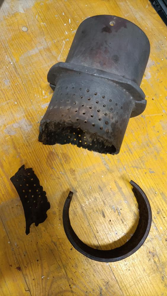

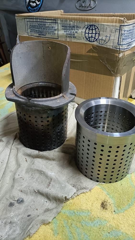

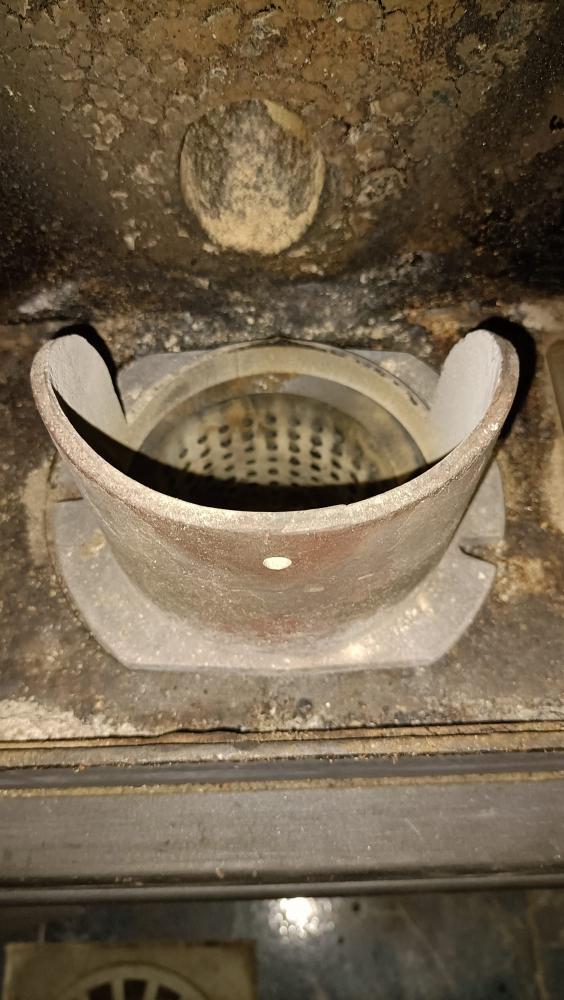

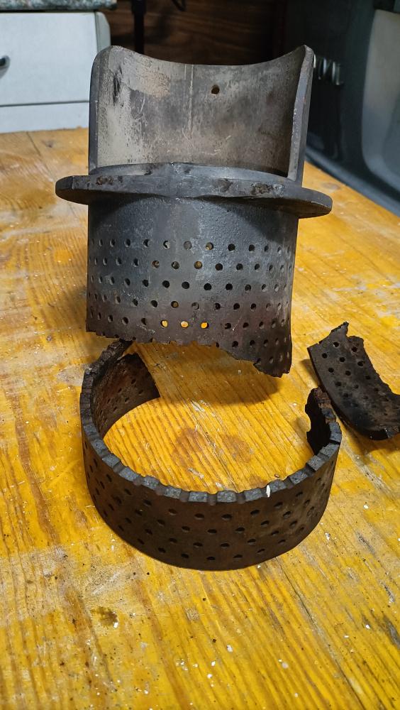

    Buenos días,
    algún forero me podría decir si tiene elmismo problema que yo con las calderas de Bronpi y que solución le dio para que no se degrade tanto.
    El problema es que el brasero de mi caldera Bronpi Hidrobaltica 34 al cabo de 2 temporadas se degrada de tal manera que la parte inferior se deforma e inclusose desintegra y el dichoso brasero como repuesto cuesta nuevo una pasta 235€.
    Gracias de antemano
    Problemas brasero Bronpi Hidrobaltica 34-img20231114080053.jpg Problemas brasero Bronpi Hidrobaltica 34-whatsapp-image-2023-11-13-11.14.50.jpg

    Buenos días estimado Cgonzalez,
    En respuesta a su comentario le informamos que las deformación o desgaste va en función del combustible usado.
    Como hemos comentado el quemador es una pieza de desgaste y dependiendo del uso y del combustible determinara el tiempo de vida de este componente.
    Atentamente,
    Joaquín (S.A.T. Bronpi)

    Buenos días Joaquin gracias por su rápida respuesta,
    Pero que dure dos temporadas solo???
    y en cuanto a combustible uso Pellet Homologado EN PLUS A1,
    ¿Como usuario que recomienda su SAT que puedo hacer para que esa pieza dure mas?
    En respuesta a su comentario le informamos que el combustible aun certificado puede haber partidas que no sean tan buenas, y pueden contener cloruros y sulfuros los cuales pueden afectar a los diferentes elementos de la caldera, por lo que debe de asegurarse que ha estado conservado en sitio seco y que lo conserva en un lugar seco para evitar que coja humedad.

    Buenos días Joaquin,
    Gracias por su informacion, pero como comprenderá como consumidor de pellet lo único que puedo controlar y exigir a mi proveedor y marca de pellet es que este certificado como EN PLUS A1, certificado que garantiza la calidad del combustible. En cuanto al lugar de almacenamiento en mi caso es una zona seca y sin humedad.
    En cuanto a ser una pieza de desgaste lo puedo entender, pero lo que no entiendo es que esta misma pieza la suministrará Bronpi en el año 2020 a un precio de 60€+IVA y este año 2023 cueste 190+IVA, 130 € mas??? Me parece un abuso.

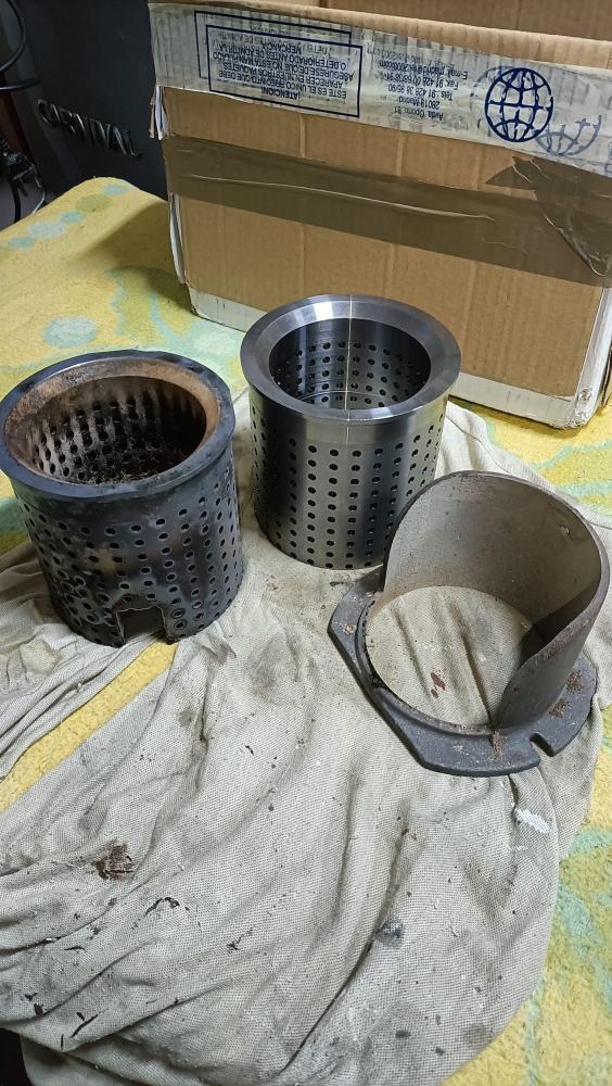

    Buenos dias estimado Cgonzalez,
    En respuesta a su comentario le informamos que el precio que usted nos esta facilitando pertenece al quemador de Acero Refractario que llevaron las versiones anteriores de este modelo y que no es compatible con su caldera.
    El quemador que usted tiene es de fundición y deberá de hablar con su distribuidor/técnico para que le facilite la referencia correcta y el precio de dicho quemador, que aunque desde el 2020 ha habido subida de precios es mas acorde al que usted nos ha facilitado.

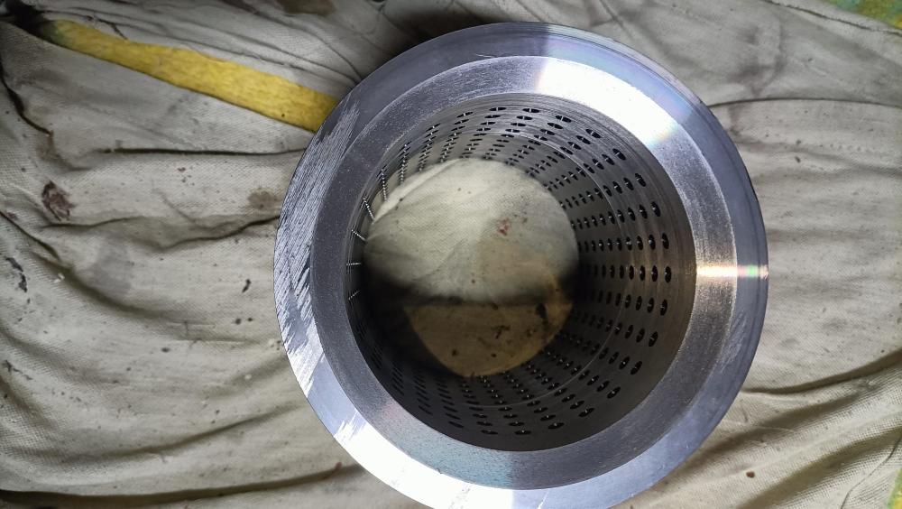

    Gracias Joaquin por su respuesta.
    Te agradecería que me facilitaras el Nº de referencia correcto del quemador de fundición que corresponde a mi equipo, para pedirlo correctamente al distribuidor. Te adjunto Nº de serie del equipo 2312000046547216451601 HIDROBALTICA 34
    GraciasProblemas brasero Bronpi Hidrobaltica 34-whatsapp-image-2023-11-13-11.15.47-1-.jpg
    En respuesta a su comentario le informamos que la referencia es 3010-00098.

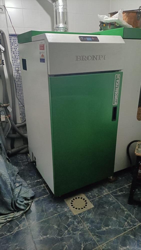

    Hola Foreros,
    Como ya sabéis he tenido problemas con el brasero de la caldera que al pasar 2 temporadas, se deformaba y rompia por el calor de la combustión y el SAT de Bronpi me indicaba que era normal y que era "una pieza de desgaste" y que revisara el pellet que usaba. Viendo que la solución que me daban no me satisfacía he decidido solucionarlo yo mismo con un un amigo tornero. Me he fabricado un cenicero nuevo de un material de mejor calidad que el de Bronpi y que seguro me durara toda la vida de la caldera. Aquí os dejo imágenes de la pieza nueva por si os vale algun forero.Problemas brasero Bronpi Hidrobaltica 34-whatsapp-image-2024-01-02-14.39.17-1-.jpgProblemas brasero Bronpi Hidrobaltica 34-whatsapp-image-2024-01-02-14.39.15-1-.jpgProblemas brasero Bronpi Hidrobaltica 34-whatsapp-image-2024-01-02-14.39.17-2-.jpgProblemas brasero Bronpi Hidrobaltica 34-whatsapp-image-2024-01-02-14.39.15.jpgProblemas brasero Bronpi Hidrobaltica 34-whatsapp-image-2024-01-02-14.39.17-3-.jpg
