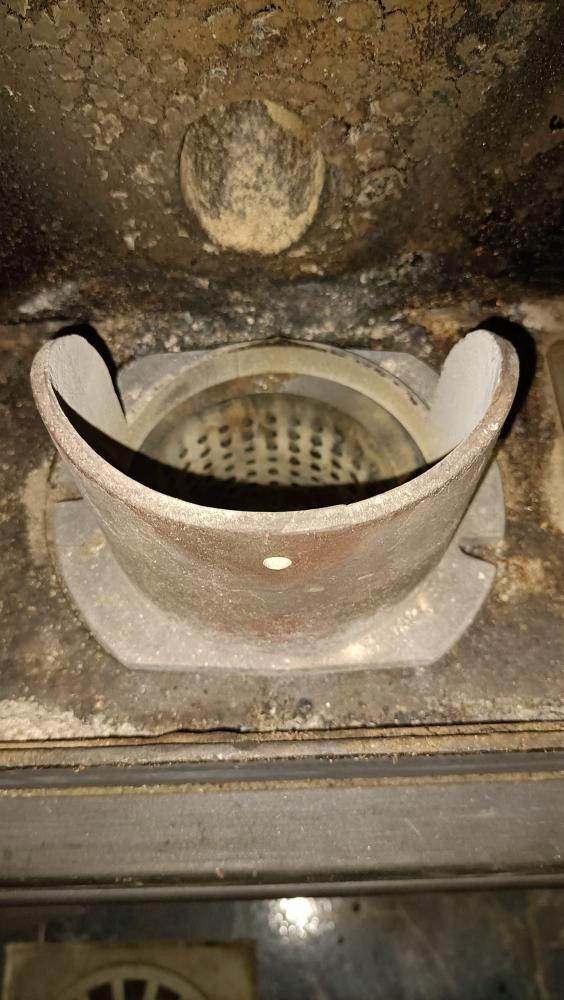

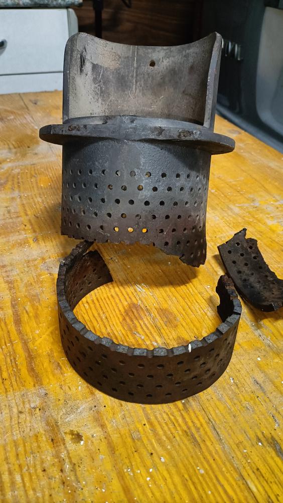

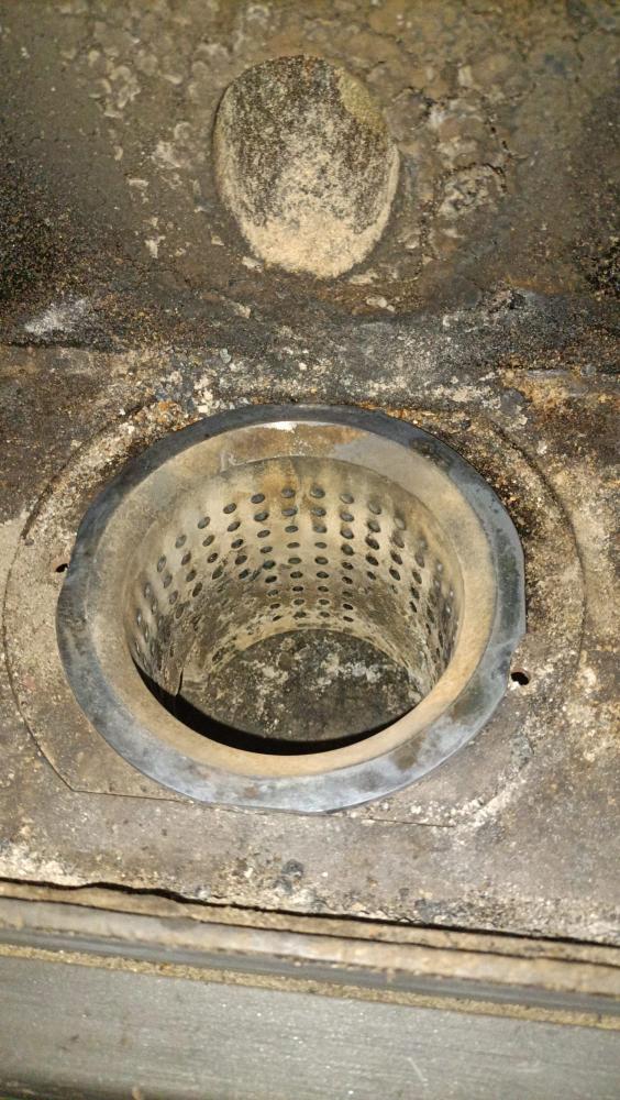

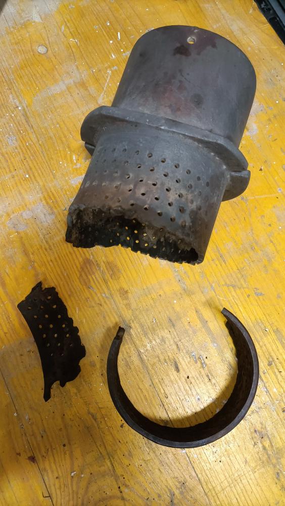

Buenos días,
algún forero me podría decir si tiene elmismo problema que yo con las calderas de Bronpi y que solución le dio para que no se degrade tanto.
El problema es que el brasero de mi caldera Bronpi Hidrobaltica 34 al cabo de 2 temporadas se degrada de tal manera que la parte inferior se deforma e inclusose desintegra y el dichoso brasero como repuesto cuesta nuevo una pasta 235€.
Gracias de antemano
Archivo adjunto 30774 Archivo adjunto 30775 Archivo adjunto 30776
Re: Problemas brasero Bronpi Hidrobaltica 34
Buenos días estimado Cgonzalez,
En respuesta a su comentario le informamos que las deformación o desgaste va en función del combustible usado.
Como hemos comentado el quemador es una pieza de desgaste y dependiendo del uso y del combustible determinara el tiempo de vida de este componente.
En respuesta a su comentario le informamos que el combustible aun certificado puede haber partidas que no sean tan buenas, y pueden contener cloruros y sulfuros los cuales pueden afectar a los diferentes elementos de la caldera, por lo que debe de asegurarse que ha estado conservado en sitio seco y que lo conserva en un lugar seco para evitar que coja humedad.

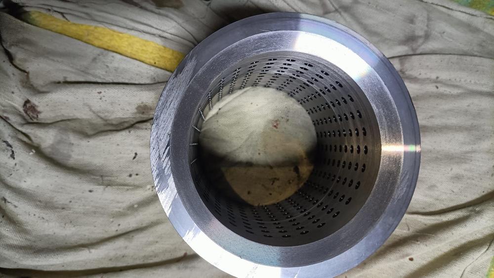

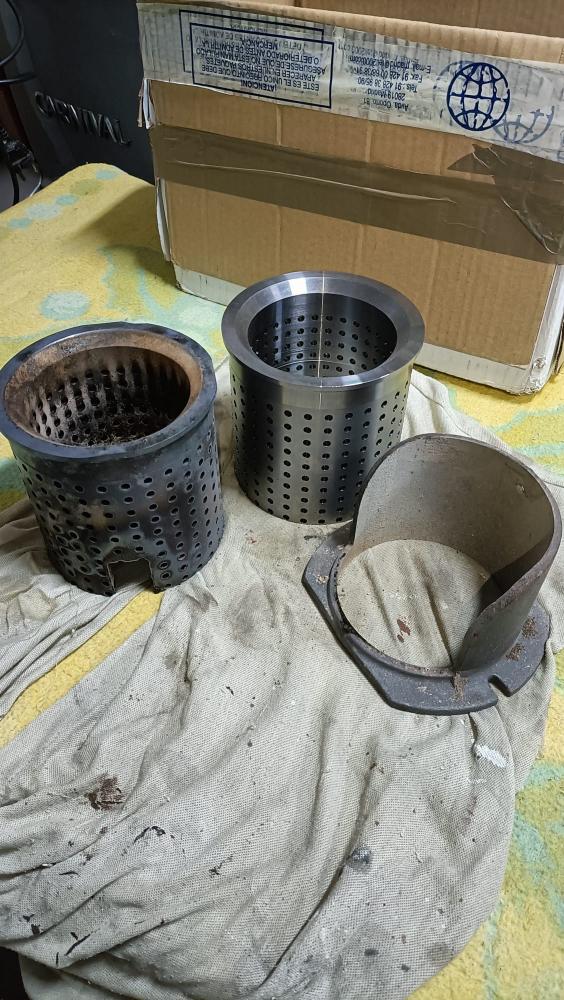

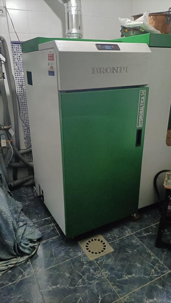

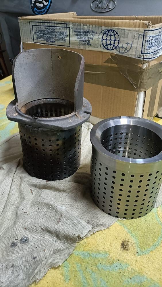

Hola Foreros,
Como ya sabéis he tenido problemas con el brasero de la caldera que al pasar 2 temporadas, se deformaba y rompia por el calor de la combustión y el SAT de Bronpi me indicaba que era normal y que era "una pieza de desgaste" y que revisara el pellet que usaba. Viendo que la solución que me daban no me satisfacía he decidido solucionarlo yo mismo con un un amigo tornero. Me he fabricado un cenicero nuevo de un material de mejor calidad que el de Bronpi y que seguro me durara toda la vida de la caldera. Aquí os dejo imágenes de la pieza nueva por si os vale algun forero.Archivo adjunto 30991Archivo adjunto 30992Archivo adjunto 30993Archivo adjunto 30994Archivo adjunto 30995
