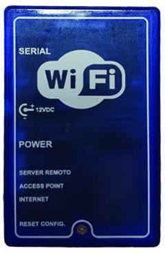

La app no vale para el modulo wifi azul.

Buenos días estimados usuarios,
Le informamos que por motivos ajenos a Bronpi Calefacción, los KIT WIFI1 versión antigua como los de la foto adjunta, comprados hasta aproximadamente finales del año 2020, dejaron de funcionar el pasado 31 de Octubre de 2023.
Los usuarios interesados en seguir usando su KIT WIFI1, pueden adquirir el kit de renovación referencia WIFI1-RE a un precio mínimo de 35 euros de PVP (IVA no incluido), el cual incluye solo el módulo actual que el usuario deberá conectar al cableado que ya tiene, desconectando el módulo antiguo y conectando el módulo nuevo, y volver a realizar el registro en la plataforma.
El kit de renovación incluye una hoja explicativa para que el usuario pueda instalarlo.
Este pack de renovación, solo es compatible con los KIT WIFI1 antiguos como los de la foto:
Archivo adjunto 30750
Los KIT WIFI1 de versión más actual, modelo Agua Navel 2.0, no están afectados por esta medida.
