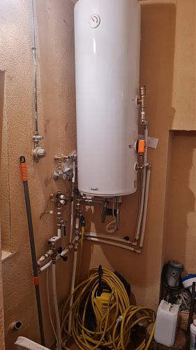

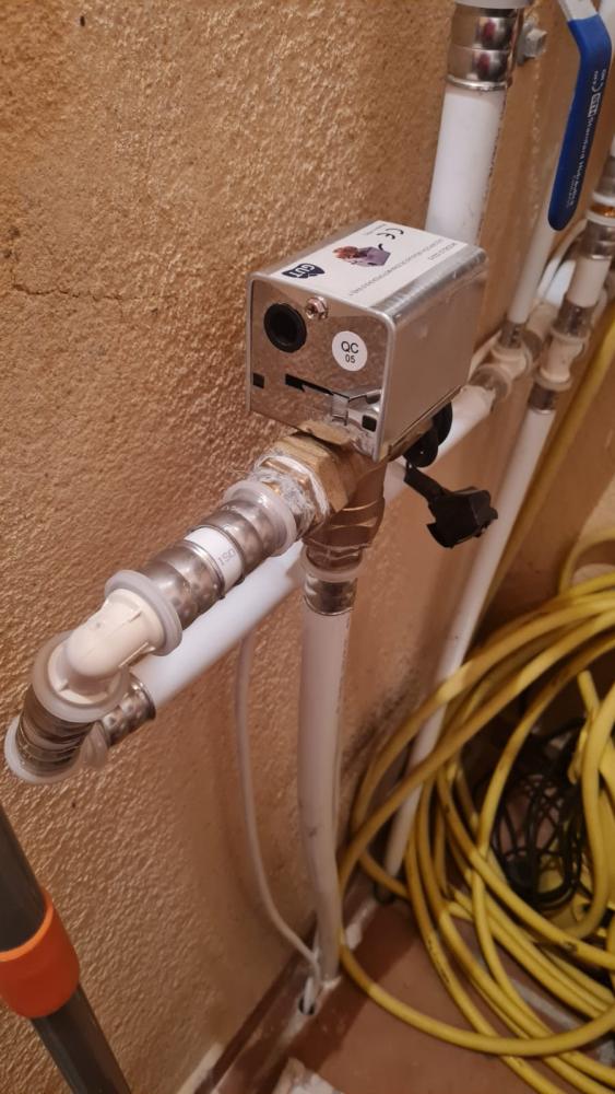

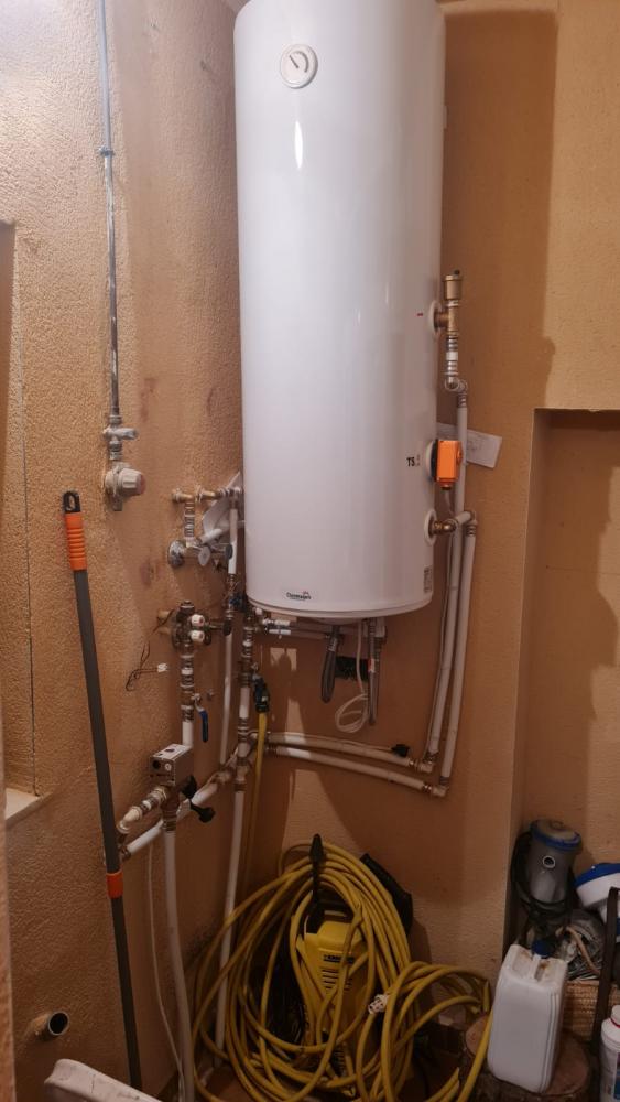

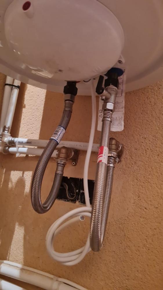

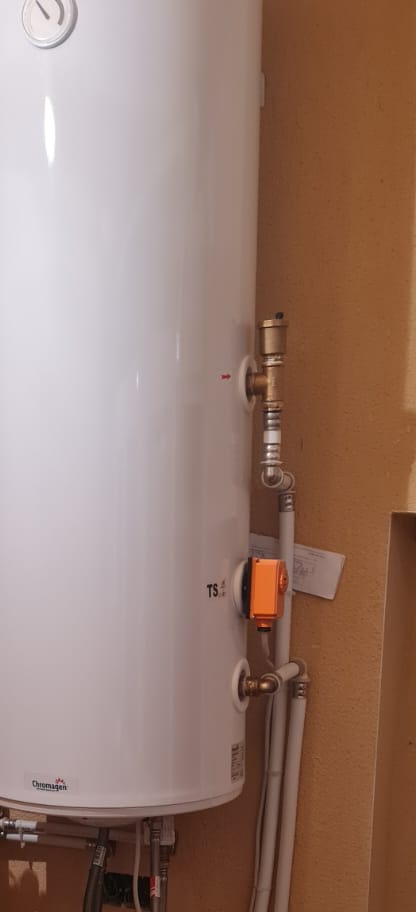

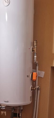

    Buenos días Joaquín, en relación a su mensaje le indico los datos solicitados:
    -El distribuidor es Mas Que Chimeneas (Peligros, Granada 18210)
    -La instalación completa de la chimenea la realizaron personal del propio distribuidor "Mas que Chimeneas"
    -La instalación/conexión de la chimenea al inter acumulador, instalación de tuberías multicapa, instalación del inter acumulador, puesta a punto de radiadores y puesta en marcha de la chimenea la realizó el Servicio Técnico Bronpi, instalador autorizado Roberto Morenilla.
    -Número elementos de radiadores: 85
    -Radiadores de aluminio
    -57 cm altura radiador
    -Planta baja: 63 m2, 39 elementos radiadores
    -Planta 1: 68 m2, 46 elementos radiadores
    -Inter acumulador, en teoría si. Adjunto fotos.
    Alpes Hydro, No calienta radiadores-img-20221223-wa0038_resized.jpgAlpes Hydro, No calienta radiadores-img-20221223-wa0038.jpgAlpes Hydro, No calienta radiadores-img-20221223-wa0041.jpgAlpes Hydro, No calienta radiadores-img-20221223-wa0037.jpg
    Un saludo y muchas gracias

    Predeterminado Re: Alpes Hydro, No calienta radiadores
    Buenas tarde estimado Jcalrom,
    En respuesta a su comentario le informamos que hemos hablado con su Servicio Técnico, el cual nos ha indicado que se va a poner en contacto con usted para concertar la cita y proceder a realizar la asistencia para comprobar todo lo comentado.
    Le indicamos que nosotros no tenemos instaladores autorizados, esta empresa con nosotros trabaja prestando servicio solamente como SAT, ya que el tema de instalación es responsabilidad del distribuidor.
    Nos comenta el SAT que lamenta el retraso de la reparación, la cual se ha visto retrasada debido a una serie de inconvenientes, por baja medica por operación tanto de ellos como de usted y porque ellos no le dieron preferencia porque creían que todavía usted no estaba viviendo allí puesto que cuando realizo la puesta en marcha usted todavía no se había mudado, y posteriormente no se han podido luego combinar para poder realizar la visita, que siente mucho el retraso.
    Le indicamos que según los datos aportados por usted, vemos que este modelo queda un poco justo para su instalación, por lo que puede ser que le tarde un poco mas de tiempo en calentarle la instalación completamente.
    Por todo lo expuesto, tal y como ya hemos comentado al principio del mensaje, el SAT se va a poner en contacto con usted, para concretar una visita para revisar el aparato y el funcionamiento del mismo. Por parte del mismo que le realizo la instalación le revisara también todo lo comentado.
