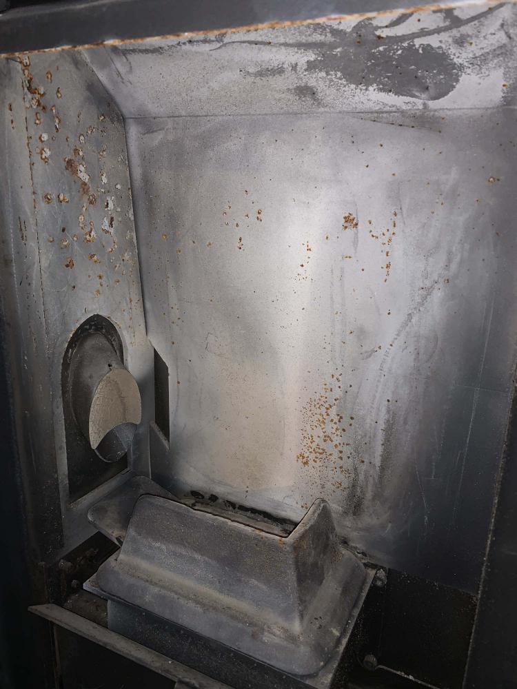

    Estos días de verano, he estado revisando la estufa, después de estar parada un tiempo.
    he visto que está saliendo oxido en las paredes de la Cámara de combustión.
    Me ha parecido raro y he decidido crear un tema sobre el defecto.
    ¿Me tengo que preocupar?
    Tengo / puedo hacer algo para evitar o solucionarlo?
    No he utilizado ningún producto abrasivo, ni de tipo químico y mecánico. suelo limpiar las paredes con las mismas herramientas que limpio el cenicero después de cada uso. un aspirador de cenizas y una brocha de pintar.
    Saludos y gracias de ante mano.

    Buenas tardes estimado Asier.S,
    En respuesta a su comentario le informamos que este oxido viene producido por el combustible usado, el cual ha tenido presencia de humedad, puede que el índice de humedad haya sido superior al 6-8% o incluso haya contenido sulfuros o cloruros del material (tipo de madera) con el que haya sido fabricado el combustible.
    La solución pasaría por desmontar las chapas del interior de la cámara de combustión, lijarlas y volverlas a pintar con pintura anticalorica, quedando en perfecto estado.
    Atentamente,
    Joaquín (S.A.T. Bronpi)

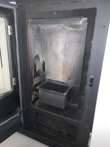

    Predeterminado Re: Bronpi Alicia extra, con oxido.
    Buenas.
    Gracias por la respuesta.
    Ya desmonten la placa del fondo.
    Las placas laterales, no salen. están aprisionadas.
    Utilizo la foto aun sin desmontar.
    Buenos días estimado Asier.S,
    En respuesta a su comentario le informamos que dependiendo de la versión pueden llevar un tornillo de allen o estar solo encajadas.

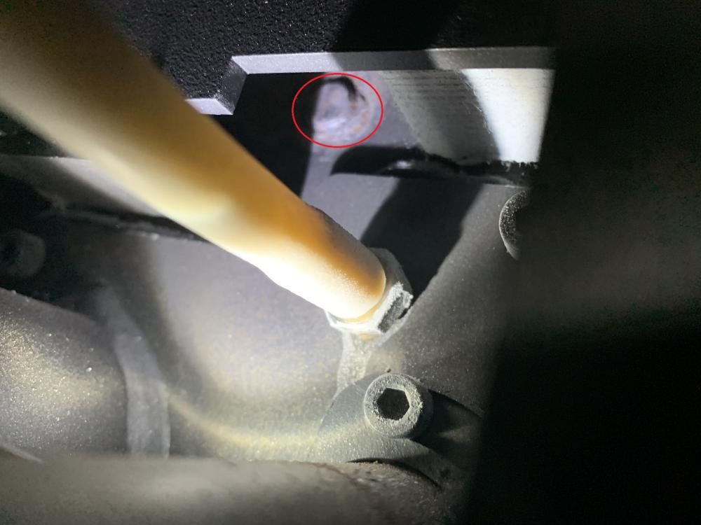

    Lo he mirado
    He soltado las chapas embellecedoras y e visto que uno de los pasadores que sujeta la chapa esta soldada. Y tampoco puedo acceder de manera sencilla.
    En el otro lado, creo que es un tornillo, lo voy a mirar ahora.
    Adjunto foto.
    Efectivamente. El pasador esta soldado en las dos chapas.
    Buenas tardes estimado Asier. S,
    En respuesta a su comentario, tal y como le indicábamos según la versión puede variar el montaje.
    En su caso desmonte las placas que pueda para poder lijarlas y pintarlas, y el resto de la cámara de combustión que también tendrá que pintarla junto con el lateral izquierdo, proteja bien las partes exteriores para que no le llegue pintura, para poder lijarla y pintarla también, sino el oxido le seguirá apareciendo y extendiéndose.

    Hola. Yo creo que la solución pasa por quitar estos pasadores, hacer un agujero con broca y roscar para colocar uno nuevo. Yo no sé si el otro lado de la chapa hay oxido o no y si hay terminara afectando a la de delante.
    Pero claro, la estufa es nueva, tiene medio año.

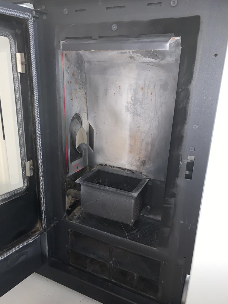

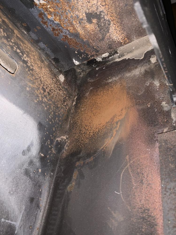

    Ya he conseguido soltar las chapas. Con la ayuda de un destornillador plano, no me ha costado mucho.
    E visto que otras zonas también tienen Oxido, tendría que lijar y pintar también estas zonas?
    Muchas gracias por la ayuda. un saludo.
    En respuesta a su comentario le informamos que es recomendable lijar también esas zonas y pintarlas para darle de nuevo protección, eliminado el oxido que tenga para que no se le propague.
