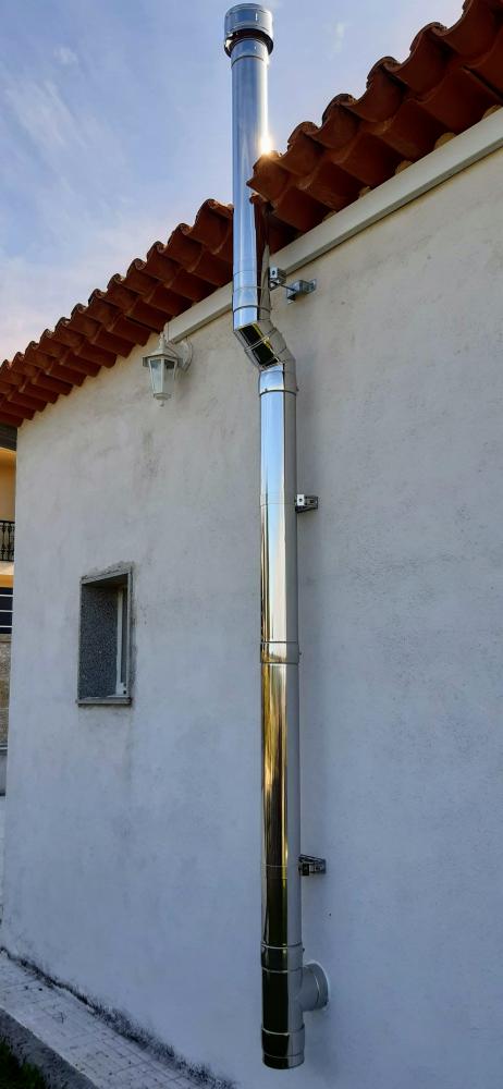

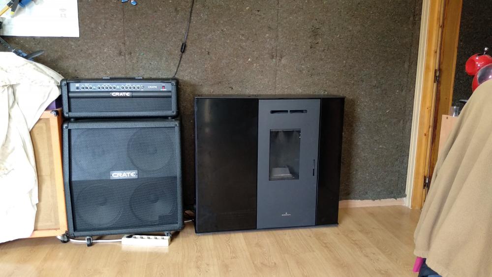

    Hola, me llamo Fernando, hace como un año y medio que tengo una Bronpi Lupe, y la verdad, muy contento con ella.
    El tema por el que escribo, es que hace como un par de meses me esta pasando, que cada vez que limpio y aspiro la maquina, mas le cuesta encender.
    Tarda mas, echa mucho humo, hasta el punto de ponerse todo el cristal blanco de humo y hace "PUUUFFF" y siempre acaba encendiendo.
    El funcionamiento despues es impecable, calienta mucho y hace muy poco ruido.
    Lo curioso, es que si no la aspiro, y la dejo del dia anterior, aprox 4 ó 5 horas de uso, enciende de maravilla. Rapido y casi sin humo.
    Antes de escribir aqui me asegué de que pasaba con varios tipos de pellets distintos, por si fuese una mala remesa o algo....
    Tambien me tiene pasado alguna vez, que al aspirarla, me fijo en el agujero de la resistencia, y tiene un trozo de pellet ahi metido, desde que se que puede pasar eso, me aseguro tocando con la punta del meñique, si hay algo suelto, es un pellet, y lo saco con el aspirador.
    Cuanto mas la limpio, abro registros y aspiro todo etc....., mas humo y mas le cuesta, pero siempre enciende.
    ....será que no le gusta tanta limpieza??? (broma)
    ...en fin, perdon por el tocho, pero no sabia como contarlo con menos palabras.
    Saludos!

    Buenas tardes estimado Doblebig,
    En respuesta a su comentario le comunicamos que puede ser porque necesita regularse los parámetros de encendido, ya que el problema puede ser de falta de oxigeno o exceso de la cantidad de pellet que nos cae en la precarga.
    Le recomendamos que se ponga en contacto con su técnico para que le revise los parámetros de encendido, incluso modificándolos para que le recorte un poco la caída en la precarga que realiza e incluso aumente un poco las rpm del extractor en las fases de precarga y encendido para solucionar el problema.
    Atentamente,
    Joaquín (S.A.T. Bronpi)
