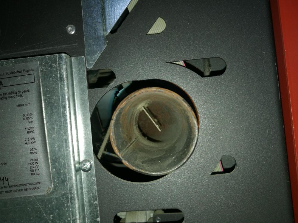

Buenas noches,
Estoy ya bastante desquiciado con mi Bronpi Kira.
He probado con otro combustible y me salta la alarma de Falta de Flujo sin motivo aparente y al poco tiempo (5-6 horas), sin dar tiempo a que se tapones el quemador.
Algún ajuste que pueda mejorar esto? ¿Tipo Chimenea por ejemplo?
Como digo, ando ya desquiciado con todo esto...

Buenos días estimado Mistermoreno,
En respuesta a su comentario le comunicamos que el problema que le da de falta de flujo a las horas de funcionamiento solo puede ser porque haya una bajada en la entrada de oxigeno, la cual puede ser provocada por suciedad acumulada en el quemador o que haya un revoco de aire en su instalación.
Le informamos que el menú tipo chimenea en su modelo que tiene Sistema Oasys no le va ha funcionar, deberá de subir la rpm del extractor potencia por potencia, pero le recomendamos regular bien las limpiezas intermedias.
También debe de asegurarse de que el debimetro, pieza alojada en el tubo de entrada de aire, este limpio vaya que tenga polvo o suciedad y los sensores no hagan una correcta lectura.
Atentamente,

Lo que comenta de "deberá de subir la rpm del extractor potencia por potencia", ¿a que opción se corresponde? ¿Cual sería una incremento aconsejable (dentro de un rango)? He estado mirando y no sé si podrían ser estas las opciones a las que se refiere (indico los valores actuales)
M-9-7-18 Vel.Humo Potencia 1: 1000
M-9-7-19 Vel.Humo Potencia 2: 1100
M-9-7-20 Vel.Humo Potencia 3: 1200
M-9-7-21 Vel.Humo Potencia 4: 1300
M-9-7-22 Vel.Humo Potencia 5: 1400
Respecto al debimetro, en principio está bien y limpio:
Archivo adjunto 23724
Respecto a la regulación de las limpiezas de quemador, ahora mismo lo he puesto así:
M-9-7-03 Cadencia Quemador: de 22'
M-9-7-12 *Duración limpieza*, de como venia de fábrica, 40"
M-9-7-29 *Velo-Humo Limpieza*: 2000
No sé si recomienda alguna otra opción que modificar que puedan mejorarlo.
