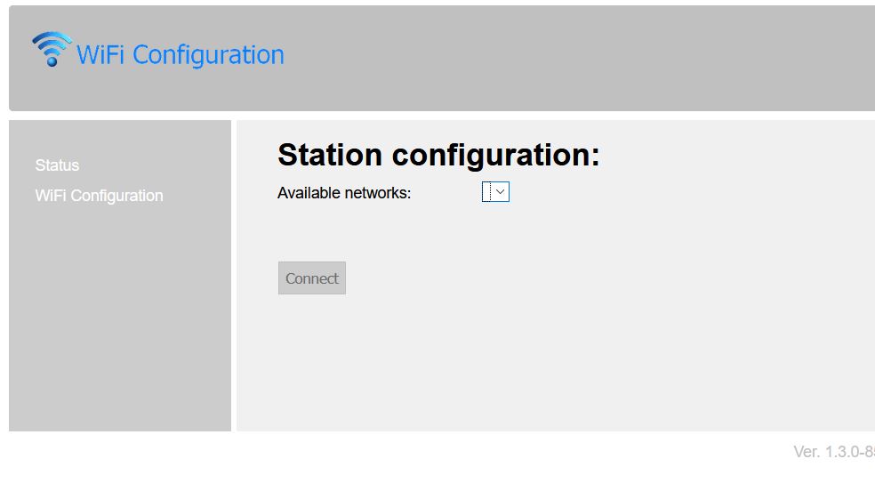

Al rato se subsanó el error, pero hoy estoy otra vez en las mismas.
He utilizado el programa "Advanced IP Scanner" para ver si la estufa estaba conectada a la LAN y sorpresa, no está... He realizado un reset del modulo wifi, accedo a la SSID "Bronpi-Wifi_XXXXXXX" que crea el módulo y en el apartado WIFI Configuration, no me deja seleccionar ninguna red, vamos el desplegable está vacío! Archivo adjunto 23335
A ver si el problema desde el principio va a ser que mi modulo tiene fallo e intermitentemente deja de "ver" la wifi y por eso pierde la conexion... ¿Que opinas, Joaquín?

El mio a estas horas esta conectado perfectamente y sin ningun tipo de problema a mi red como se puede ver en esta foto, pero el problema es como estos dias, led C en verde fijo y el F en naranja fijo, pero los demás nada... asi que esta claro que es problema del servidor, espero que desde bronpi nos den algun tipo de solución Joaquin, muchas gracias.
https://fotos.subefotos.com/e35a152f...7dcb324eeo.jpg
https://fotos.subefotos.com/e0eccb9e...1e51fd0a2o.jpg
