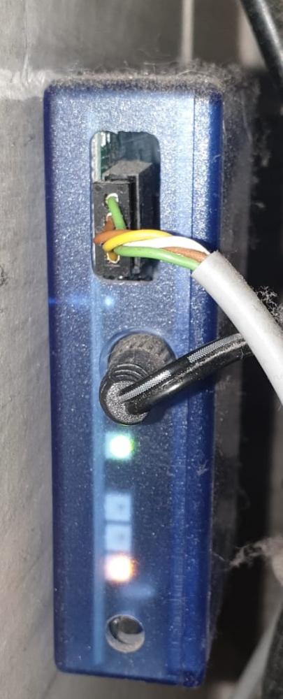

    Buenos dias, pues anoche me volvió a pasar, y ahora por la mañana de nuevo, lo raro es que hasta ahora no habia fallado mas que alguna vez un ratillo, algo puntual, y ahora... y eso que como dije reinicié el dispositivo desde cero, lo volvi a emparejar y nada, se puso a funcionar de nuevo solo y ahora se ha vuelto a ir... asi es como se me queda.
    Edito: ahora mismo sin tocar nada se han encendido las 2 luces amarillas y funciona con normalidad, no entiendo que pasa...

    En respuesta a su comentario le informamos que según el estado en el que esta, es que ha perdido la conexión con el router o con el servidor.
    El servidor actualmente esta en funcionamiento y hemos comprobado con nuestro modulo y tiene funcionamiento.
    Le aconsejamos que apague y encienda su router dejándolo unos segundos apagado, y vuelva a configurar el KIT a ver si se soluciona.

    Ok, en cuanto pueda lo pruebo de nuevo, ya que de nuevo esta otra vez solo con una luz naranja, la de abajo, cada cierto rato se apaga y se vuelve a encender y no hace nada mas.

    Perfecto, solo tenia encendido el led E en fijo, como esperando conexion, por lo que sea debe ser que se me ha reiniciado, y he tenido que meterle de nuevo el wifi y la contraseña, pero de nuevo todo correcto, gracias.
    Edito: Pasado un rato me ha vuelto a pasar, se queda fijo el led E como esperando de nuevo que le meta el wifi, se sabe porque puede estar pasando?

    En respuesta a su comentario le informamos que parece un problema de enlace no sabemos si del modulo o del router porque para que se desconecte de esa manera solo puede ser eso.

    Buenas de nuevo, me sigue pasando, se desconecta continuamente, no entiendo el por qué, ya que hasta hace unos dias funcionaba como un reloj y no se ha cambiado nada de nada, ni router, ni datos ni nada de nada, alguna sugerencia Joaquín de que hacer?

    En respuesta a su comentario no le podemos sugerir nada mas, solo dar de baja el KIT en el servidor que haga un reset y enlazarlo de nuevo por si funciona.

    PRobado varias cosas y nada, el botón de reset no hace absolutamente nada, lo ultimo ha sido conectarlo en vez de al router, a un amplificador que tengo en otro piso que hace su propia wifi, y al estar lejos no conecta, pero se ha quedado ahi y no me deja ya seleccionar otro porque el boton reset no hace nada... vaya tela...

    Esta noche se ha desconectado de nuevo el solo del wifi del amplificador y lo he reconectado de nuevo al wifi principal, de momento lleva desde esta mañana sin perder conexión, si veo que vuelve a pasar le paso los datos del kit para ver si poniendolo todo de 0 va bien, gracias por sus respuestas.

    Buenas de nuevo, ayer estubo todo el dia conectado, pero esta mañana de nuevo desconectado como si se reseteara o algo, te paso por privado una foto de la pegatina del dispositivo para ver si borrandolo del servidor como me dijiste y empezando de 0 va bien, pero ya pocas esperanzas tengo...

    En respuesta a su comentario le informamos que ya lo hemos eliminado, proceda a configurarlo desde cero de nuevo a ver si le va bien.
