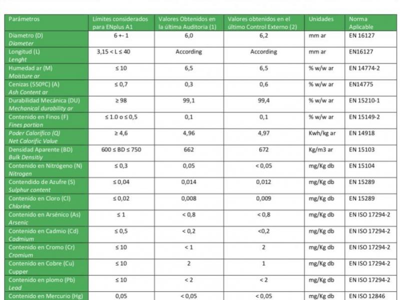

Hola, el pellet que uso es vagalume, adjunto la ficha del producto.
Le comentaré al técnico que revise la válvula.
Gracias por responder.Archivo adjunto 21866
