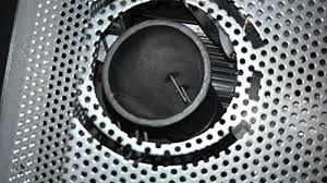

Pues bien, hoy fui a limpiar el debímetro, está en el tubo de entrada de aire, o sea a solo 40 ó 50 ctm, del exterior, con lo que estaba lleno de una capa verde (por la humedad ambiental), a parte que para acceder a el no es tarea fácil, y nunca lo limpiaron, ahora aún no lo he probado si falla,pero visto lo visto creo que sí aunque le puse CRC.
Viendo que el problema le pasa a mucha gente, alguna no sabe si le está funcionando el flujómetro ( pulsen el botón nº3 cuando está encendida y si está mal ya sale "avería flujo") en climas húmedos la tecnología oasis no vale, ya que, cada dos por tres, va a averiarse el flujómetro, a menos que no se coja el aire del exterior.
Entonces la tecnología oasis que nos venden es "una burla", como se consigue el debimetro ? ya que seguramente Bronpi se desentenderá de las negligencias de sus instaladores..no Joaquín, un saludo

Querido Joaquín.. dije (por la humedad ambiental)..ya tuve problemas con ustedes antes..https://www.solarweb.net/forosolar/b...to-bronpi.html.. pero paso de discutir, he encontrado por internet el Manual-Tecnico-Aire-Tecnologia-Oasys y la puse mejor que nunca sin el debimetro, por internet vale sobre 35 euros pero para que vuelva a fallar no lo pongo. soy gallego y NUNCA MAIS BRONPI!!... y a los otros usuarios buscad y encontrareis y solucionarlo vosotros mismos..un saludo!!Archivo adjunto 21256 Archivo adjunto 21257
Re: ojo!!Problema flujometro
arnela

sí resolví y ni mancha el cristal, prueba esto si le está funcionando el flujómetro ( pulsen el botón nº3 cuando está encendida y si está mal ya sale "avería flujo"), si te da ese fallo mándame el correo que te explico,un saludo!!

el botón "set", si te pone....."avería flujo" tienes el flujómetro mal, por lo que la tecnología oasis no está funcionando, por lo que tienes que poner manualmente los parámetros de la salida de humos,etc. por eso, si te pasa, me das tu correo que te digo todo..

Me marca OK por lo que no viene de ahí el problema. Seguramente sea algún ajuste...
