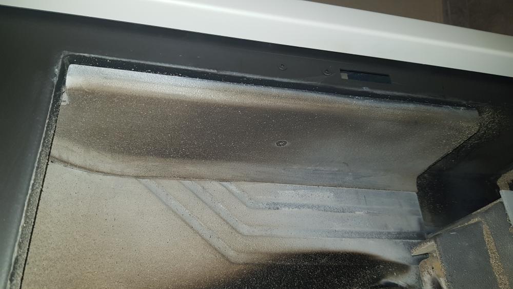

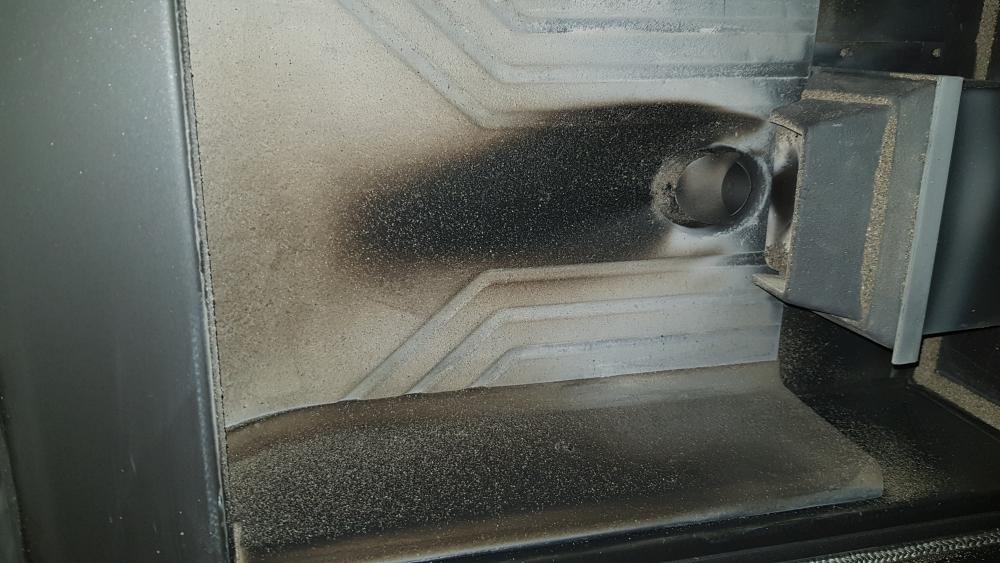

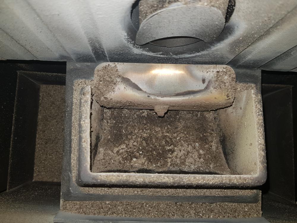

Buena juaqui man regalado la estufa de nuebo y sigue igual o por las paredes la dena haora negras y no an queriedo baja el tiempo de lompieza y creo que lo que a echo es subirleArchivo adjunto 21169Archivo adjunto 21169 el extractor de umo le ajunto unas fotos
Archivo adjunto 21170
e mandado unas fotos por si ayuda algo para darme algun cosejo por lo que pasa eso no se sies fallo de la estufa o que no esste bien regulada
Re: brompi noa cajon de ceniza pequeño
Buenos dias estimado Adolfosona,
En respuesta a su comentario le informamos que deberá de volver a contactar con su técnico para que le revise bien la combustión y para que le indique que le regule las limpiezas del quemador, ya que sino lo han realizado la estufa le hará lo mismo.
