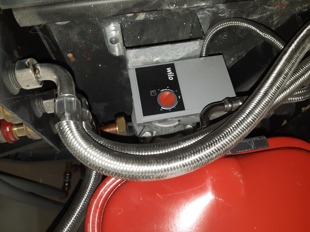

De cuantos kw es esa estufa o mas bien será o caldera o termo estufa,pero estufa para radiadores no.
Para mi o la bomba no tiene suficiente fuerza para mandar el agua a los radiadores de arriaba o esa termo o caldera tiene poca potencia para esa instalación.
Ah,dime cuantos radiadores tienes y cuantos elementos en total y potencia de la caldera.

Buenos días estimado Destrocer,
En respuesta a su comentario le informamos que el modelo Alpes-H tiene hasta 5 potencias, si usted lo tiene a potencia 3 lo esta usando a la mitad de lo que puede calentar, le recomendamos que aumente la potencia para que le caliente mas, por lo que la temperatura de agua seguramente le subirá.
Por otor lado, le recomendamos que la potencia de la bomba la ponga a potencia 3 en la ruleta, para que vaya a maxima potencia, porque dependiendo de los metros de instalación y tipo de instalación puede ser que le haga falta poner una bomba en serie para poder llegar a los últimos radiadores.
No obstante, como indica el compañero Tineo, seria interesante que nos indicara cuantos metros cuadrados de vivienda tiene, numero de elementos de radiador, etc para poder indicarle con mas propiedad, pero aparentemente parece ser que el problema puede ser que necesite una bomba de apoyo o mas potencia, pero esto ultimo lo puede solucionar aumentando la potencia del aparato, ya que la tiene puesta en 3 y puede llegar a ponerla en 5.

Lo primero, agradeceros vuestras respuestas, ahora vamos al lio.
Características de la vivienda:
• Chalet adosado de 2 plantas unos 150 m2.
• Planta baja de unos 75m2.
• 1ª planta de unos 75m2.
• Caldera de gas natural Vaillant ecoTEC pro de 23Kw.
• Distribución de la vivienda, 146 elementos:
o Planta baja:
Salón:
• Instalada la Estufa.
• 2 radiadores de 7 y 20 elementos.
Baño:
• 1 radiador de 3 elementos.
Pasillo:
• 1 radiador de 7 elementos.
Despacho:
• 1 radiador de 10 elementos.
Cocina:
• 1 radiador de 15 elementos.
o Planta primera:
Dormitorio matrimonio:
• Baño, con toallero de 14 elementos.
• 2 radiadores de 14 elementos.
Baño:
• 1 toallero de 13 elementos.
Pasillo:
Habitación 1:
• 1 radiador de 13 elementos.
Habitación 2:
Esta estufa tiene una potencia de 15Kw.
Además indicar que esta estufa he instalación, la tienen el resto de mis vecinos (40 viviendas) y no tienen mi problema, dado que les calienta por igual ambas plantas.

Pues entonces algún problema tienes en esa instalación.
Re: AYUDA CON BRONPI ALPES H
Como voy a tener un problema, a que te refieres... Si con la caldera funciona perfectamente se entiende que problema reside en la estufa, dado que comparten circuito.

DESTROCER
Ya me dices.
Me refiero que si las otras que están puestas van bien,esa tendría que ir bien también ya que según dices las casas son iguales y las calderas también.
No se podría ser la bomba que no tiene bastante fuerza para mandar el agua a los radiadores de arriba,pero las otras llevaran la misma bomba y dices que es la tuya sola la que no va bien.
En respuesta a su comentario le informamos que el problema no es el aparato ya que el técnico lo ha estado revisando, siendo el funcionamiento correcto, pero no puede compararlo con su caldera ya que esta tiene 23Kw respecto a los 15Kw que tiene el modelo Alpes-H.
El modelo Alpes-H es para unos 96 elementos de radiador de aluminio de 60 de alto o 130 metros cuadrados de suelo radiante como máximo, por lo que usted entenderá que ese aparato no es el mas apropiado para su instalación, pero según nos indica a sus vecinos le funciona correctamente.
Le indicamos que cada instalación es diferente aunque sean viviendas iguales, y deberá de ponerse en contacto con su instalador para que se lo revise, si le es necesario añadir una bomba adicional, o la válvula anticondensados no esta funcionando correctamente, etc.
