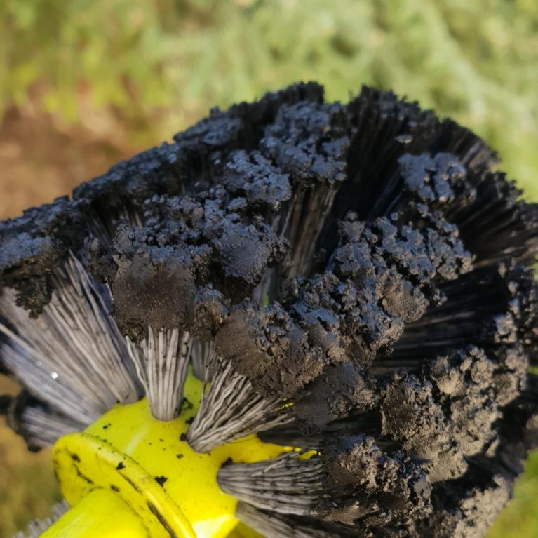

Re: Problemas Con Brompi Leticia hidroestufa
Archivo adjunto 19709
Así ha salido la escobilla del tramo de tubo que cruza el tejado, como si fuera plastilina de ceniza, eso me confirma las sospechas de que es la chimenea, a ver que dice mañana el instalador, pero la única solución va ha ser picar de nuevo el tejado y poner un tubo aislado nuevo.
Puffff, hay esta el problema

Buenos días estimado Cyberryeka,
En respuesta a su comentario, ante todo Feliz Año Nuevo y muchas gracias a Ilusion por cubrirme mientras estaba ausente.
Le informamos que según hemos leído el post, la falta de flujo es debido a una deficiencia de entrada de oxigeno, bien por la salida de humos o la entrada de oxigeno.
Tal y como indicamos en el manual, todos los tubos que pasen por zonas frías o zonas exteriores deben de ir en doble pared o aislados, para evitar que se forme la condensación, la cual atascara la salida de humos debilitando la combustión de la termo estufa y no quemando correctamente, lo que puede provocar el apelmazamiento de ceniza en el quemador.
Le indicamos también que dicho apelmazamiento puede provocarlo la humedad del pellet si ve que después de rectificar la instalación se lo sigue haciendo cambie de marca de pellet para probar.
La falta de temperatura puede venir de un funcionamiento incorrecto, si no esta quemando bien o incluso que el pellet no tenga el suficiente poder calorífico.
Por todo lo expuesto, lo mejor es cambiar el tubo y ponerlo de doble pared (aislado) correctamente para que no le provoque la condensación y así poder regular la estufa correctamente para que funcione bien. Si es posible siga el consejo de Ilusion de que coja el aire primario del exterior para una mejor combustión.
Si tiene alguna duda quedamos a su entera disposicion.

Gracias por la respuesta, después de limpiar ayer a fondo la estufa y la chimenea conseguí que funcionara toda la tarde desde las 5 a las 12 de la noche sin alarmas y llegando la temperatura hasta los 56 grados, estoy seguro que en cuanto cambien el tubo, irá perfectamente, a ver que me dice hoy el instalador, que no se si me intentará volver a cobrar el albañil para cambiar el tubo, a pesar de ser su culpa, pero bueno aunque tenga que volver a pagarlo necesito que lo arreglen así que no quedará otra. Los pellets que uso son burpellet como ya dije, que no creo que sean malos, bueno pues eso es todo de momento, en cuanto sepa alguna novedad os la comento, gracias de nuevo a ilusión por hacer que no me vuelva loco y darme esperanzas jajaja. Un saludo.
