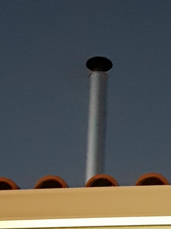

    Hola de nuevo, pues eso me ha puesto para probar como tira durante unos días, si funciona aceptablemente, meteremos el tubo por el techo en primavera para que seque mejor, ya que abrir el techo ahora en invierno aquí en valladolid, no va a secar bien, ya le costó secar en verano cuando metieron el tubo del primeras. Si no va bien le tengo que avisar de nuevo y lo meteriamos por el tejado ya. Aunque sea arriesgado, así que observandola estoy, ilusión, me podrías decir como tienes tu la configuración de caída de pellets revoluciones del ventilador, frecuencia de limpiezas y duracion, y que temperatura alcanza la tuya para hacerme a la idea si la mía va bien o tiene que ir mejor?.
    Por cierto ayer cuando puse que limpie a fondo, es porque limpie también el registro que está detrás de la cámara de combustión que no la había limpiado nunca y estaba totalmente atascado hasta los topes de ceniza, eso tambien influyo en que ayer funcionara mucho mejor claro. Un saludo.

    Gracias ilusión, no hace falta que mires los parametros, con la temperatura me vale para orientarme más o menos, ahora hay un gran cambio en la máquina, el cristal se mancha mucho menos, la llama tiene más fuerza, enseguida coge 52-53 grados y saltan más morceñas que se depositan en el cajon de ceniza, ahora después de 3 horas funcionando está a 55 grados, todos los radiadores calientes más o menos por igual En general un cambio radical, pero se lo achaco mas que nada al registro posterior que estaba totalmente lleno, la ceniza tenía la forma del hueco como un molde, me sorprendió que funcionará la estufa, eso se debio generar cuando con la configuracion de fabrica se me llenó de pellets el cenicero varias veces y genero mucha suciedad, bueno pues gracias de nuevo y saludos

    Hola de nuevo, sólo quería comentar que lleva dos días trabajando sin fallos unas 10 horas diarias, manteniendo 55-56 grados en el circuito, parece que el problema se solucionó con la limpieza del registro trasero y no se si habrá influido algo lo de la chimenea.
    He observado que sólo calientan los radiadores por arriba, de la mitad hacia abajo están fríos, hay un radiador que a pesar de tener el detentor y la llave de entrada abiertos, no se calienta nada, no se si será este el motivo de que no se calientan los demás radiadores por abajo, o no.
    Imagino que estará la llave de entrada estropeada, es termostatica de esas que tienen numeros, está abierta pero nada. Quizá sepáis como solucionarlo. Un saludo.

    En respuesta a su comentario le informamos que el problema puede ser de los radiadores que tengan aire o no esten correctamente, le recomendamos que se lo revise su instalador.
