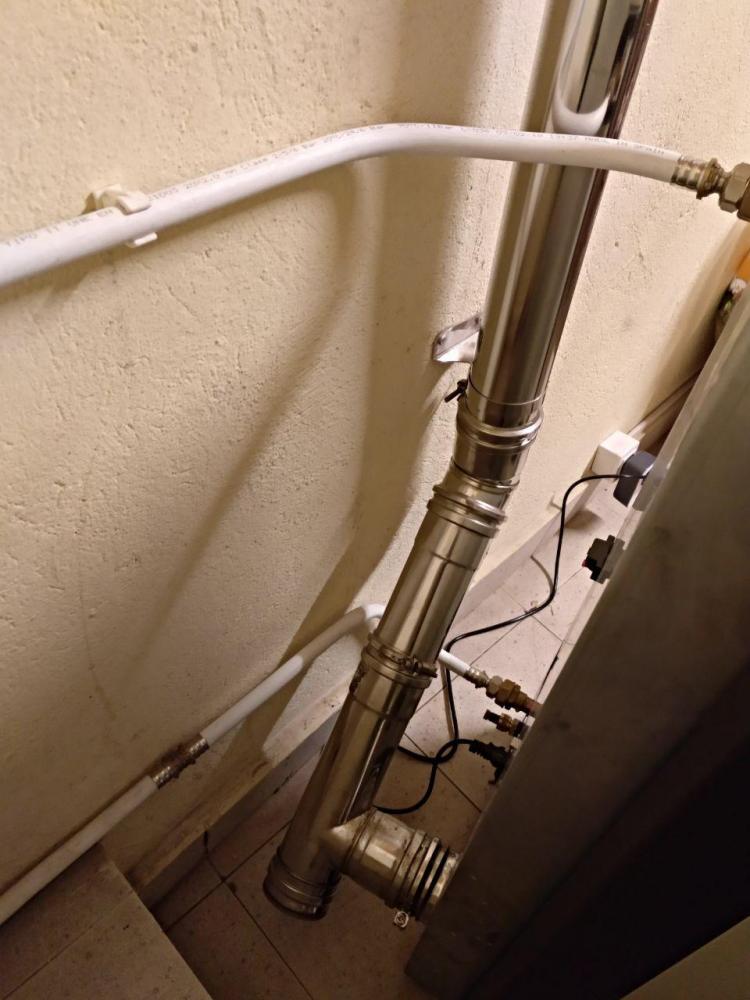

Hoy ha venido el técnico de nuevo. Él cree que el problema pueden ser los pellets que están húmedos y por eso el cristal está tan oscuro y salta la alarma. Me miró los parámetros y está saltando la alarma de falta de flujo porque estaba a 35 pascales. Probaré con otros pellets pero tengo miedo de que sea problema de la instalación y no me la quieran cambiar y andamos a vueltas

Una foto de la instalación, ayudaría a ver como teo ha colocado,

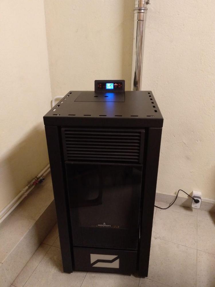

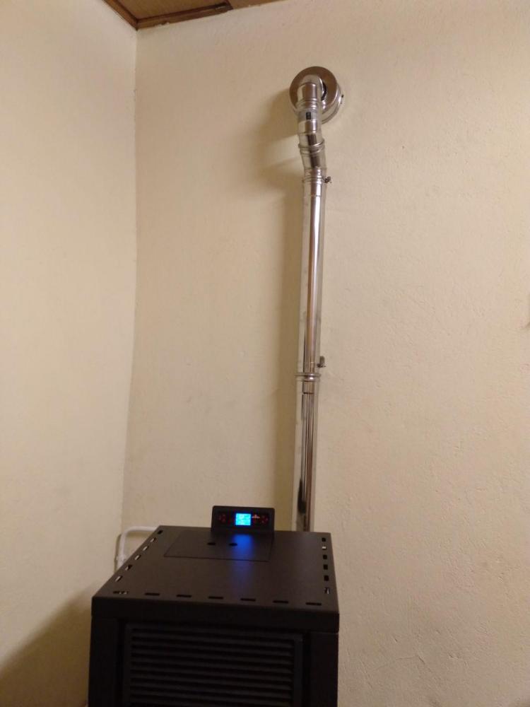

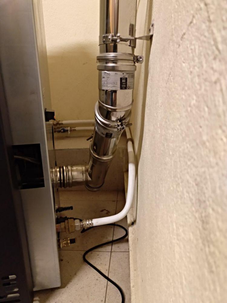

Os adjunto algunas fotos de la instalación a ver que os parece o si creeis que puede ser debido a la humedad de los pellets.
Archivo adjunto 19456
Archivo adjunto 19457
Archivo adjunto 19458
Archivo adjunto 19455

y por fuera, lleva mas codos???
Te dejo por aqui estos datos,
a la espera que el Joaquin del SAT te comente.
En todas las instalaciones, se permiten un número de curvas que dependen del fabricante pero suelen ser 3 curvas de 90º máximo para expulsión de gases
y como mucho 2 de 45º en toma de aire y nunca 90º.
La toma de aire no es estrictamente necesaria y dependerá del tipo de vivienda, instalación y habitáculo donde se instale. En su mayoría las máquinas tienen sensores como el de flujo y análisis de oxígeno entrante que detectan cualquier irregularidad y automáticamente se para y en la pantalla, comenta el error encontrado. En caso de no poner toma de aire debemos asegurarnos que haya una rejilla o una entrada de aire exterior al habitáculo para formar la corriente necesaria para el buen funcionamiento. Las máquinas buenas se paran por no tener esta entrada de aire y no vuelven a funcionar correctamente hasta que se abra una ventana del habitáculo o conecte entrada del aire del exterior.

Muchas gracias. En el exterior no hay más codos. Lo que me sorprende es que la instalación la hice en abril de este año y hasta ahora no me había dado problemas. Entiendo que el problema podria estar por el número de codos y por no tener entrada de oxígeno del exterior. Esperaré también a ver qué dice Joaquín. Gracias

En respuesta a su comentario le informamos que según observamos en las fotografías, los tres codos de salida de humos de la parte superior le pueden afectar durante el funcionamiento, ya que están muy seguidos y puede que le cueste desahogar el humo con facilidad, sobre todo en un modelo Hydro, donde la temperatura de humos es mas baja, que incluso puede condensar.
Deben de tener en cuenta que aunque la salida de humos sera forzada, no debemos de ponerle mucho codos seguidos, se pueden poner dos de 45 grados para evitar una cornisa, pero dos de 45 grados y uno de 90 debilitara la salida. La solución para poder quitar los dos codos de 45, es separar un poco mas la termo estufa, de esa manera solo tendríamos el de 90.
La entrada de oxigeno también puede afectar, tal y como indica el compañero Ilusión, si en la sala donde esta instalada no hay bastante oxigeno, afectara al funcionamiento.
Por todo lo expuesto, le recomendamos que hable con su instalador/técnico, para ver si se lo puede modificar, no obstante, pruebe usted antes de nada con los pellets para ver como funciona la termo estufa.
