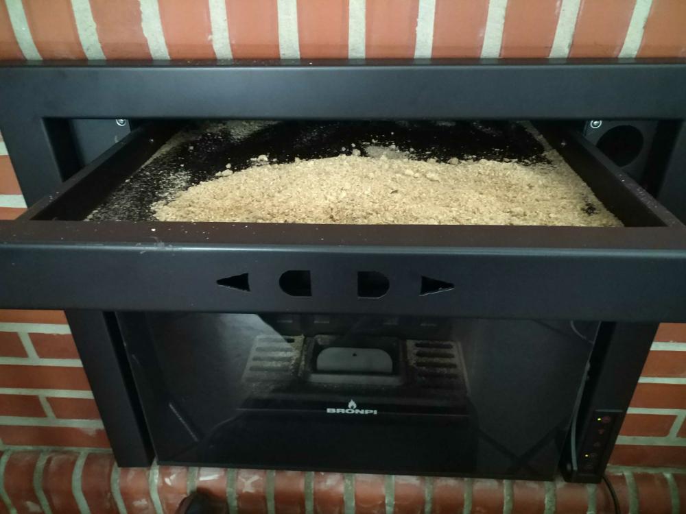

Limpiar cajón de pellets en modelo Neva
Tras dos semanas sin uso, se ha humedecido el pellets q tenía en carga en la estufa modelo Neva, y se ha convertido en serrín
La estufa no carga el pellets, aunque esta prácticamente llena... de serrín
Cómo puedo quemar ese serrín o cómo puedo vaciar el cajón?

No se si conoces el modelo Neva... No puedo acceder con una aspiradora al cajón de pellet, tendría q desencastrarla
Archivo adjunto 18169

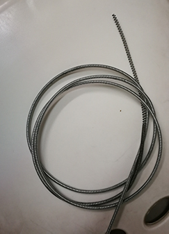

Uy, perdona entonces, no sabia que era un encastrable.
a mi cuando se me atasca la mia, por la parte de abajo, donde cae el pellet al quemador,
le meto una varilla flexible, hasta que lo desatasco, y cae todo el serrin que esta taponando.
Luego tambien en el Menu utilizo la opcion "Carga inicial" que hace que mueva un poco el sin fin.
y vuelvo a meter la varilla agitandola con fuerza, asi varias veces hasta que suelta todo el serrin, y vuelve
a caer pellet y vuelves a hacer la opcion ( si la tiene tu menu) " carga inicial.
No se si en tu caso te valdra mi consejo de algo.
yo utilizo esto y me va genial.
Archivo adjunto 18170

Esa varilla es como una guía pasacables no?
Probaré a ver si puedo hacer q salga el serrín.
Enviado desde mi MI 5s Plus mediante Tapatalk
Re: Limpiar cajón de pellets en modelo Neva
si mas o menos, lo importante es que sea flexible y algo mas gordo que alambre,
yo asi hago que caiga todo el serrin que atasca el sinfin debido a algunos pellets.
Mirate la opcion esa del menu que te comente, que hace que se mueva.
y entre agitar metiendo el cable, y la opcion del menu, va cayendo todo y lo aspiras....
Suerte
Buenos dias estimado Kiyo,
En respuesta a su comentario le informamos que puede hacerlo como el compañero Ilusion indica o si ve que el sinfín no le gira deberá sacarlo con sus guías el aparato y retirar la tapa de la tolva para poder aspirarlo.
Le comunicamos que puede ser que el sinfín se le haya quedada clavado por un tapón de serrín y haya que desmontarlo también, en este caso le recomendamos que se ponga en contacto con su técnico para que le haga la revisión.
Si tiene alguna duda quedamos a su entera disposicion.
Atentamente,

La estufa sale completa como si fuese un cajón? O solo la parte de arriba?
Quizás no he tirado lo suficiente.
El sinfín no está obstruido, porque tira un poco de pellets de vez en cuando, el problema es el serrín. Todo el cajón se ha convertido en serrín
Gracias por la ayuda
Buenos días estimado Kiyo,
En respuesta a su comentario le informamos que sale completa como si fuera un cajón, pero debe de tener en cuenta que su instalador la haya anclado al suelo la base, para que así pueda salir el aparato por sus guías como un cajón.
En la pagina numero 9 del manual le explica como se extrae el aparato.
Si el sinfín no esta atascado mejor, por lo que debe de acceder para retirar todo el serrín que tenga.
Atentamente,
