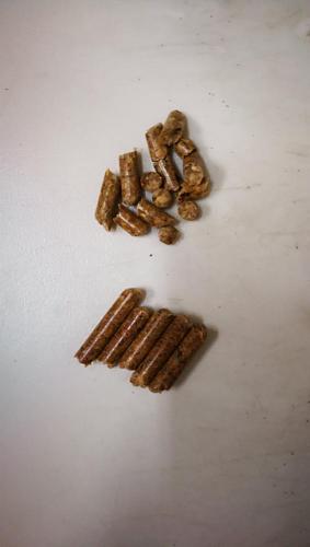

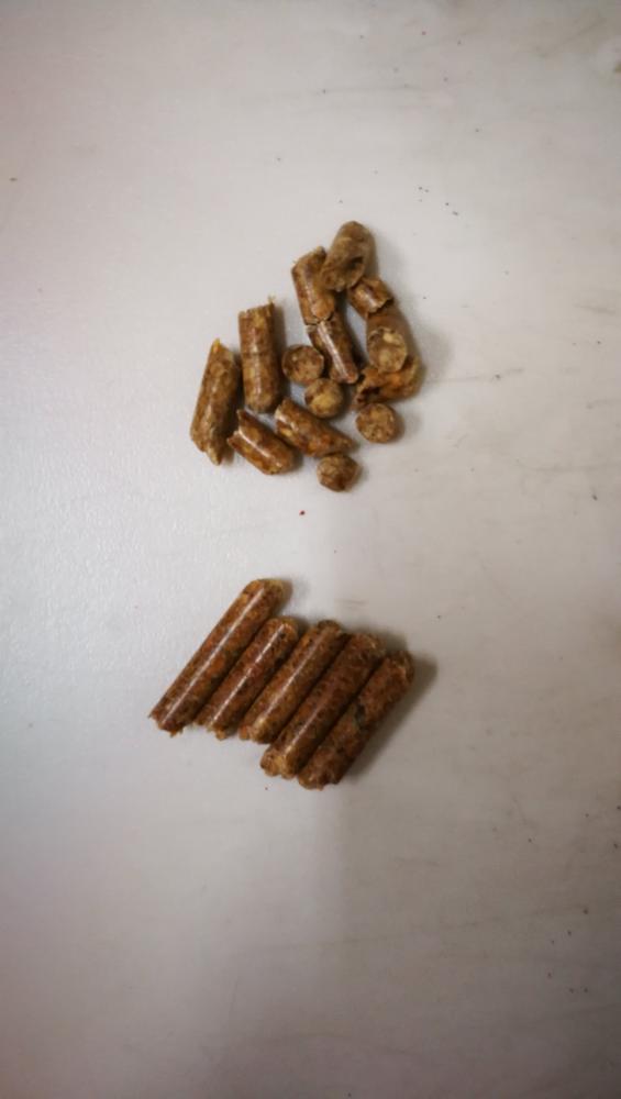

    Gracias por tu respuesta.
    La pregunta es por que he pasado
    De un pellet que según indicaciones
    En la bolsa pone DIÍMETRO 6+-1
    A otro que pone DIÍMETRO 6
    se nota a simple vista que el
    De diámetro 6+-1 son pellets
    Más largos.
    Ahora mismo tengo los de
    diámetro 6 son menos largos.
    En la tolba, y en potencia 5
    Tengo que tener
    el sin fin potencia 5 a 4,2
    Por que si lo dejo como viene de fabrica sin fin potencia 5 a 6
    Me rebosa pellet, se sale del quemador, cae a montones cada vez
    Que abre el sin fin, y acaba parándose la máquina, quemando fuera del quemador pellet.

    a esto me refiero,
    los dos son certificacion A1
    pero para hidroestufa yo creo que van mejor los de diametro 6+-1
    ya que si no cae demasiado en el quemador.
