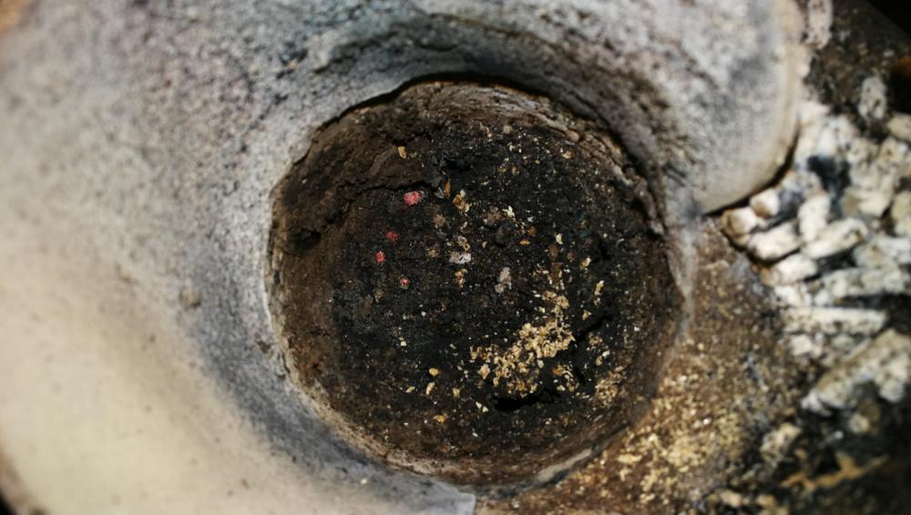

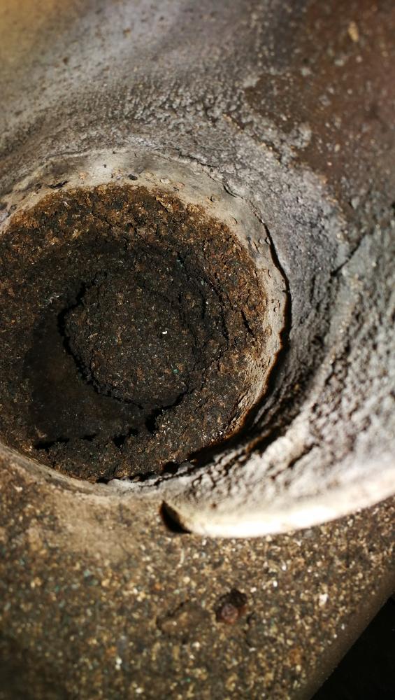

Buenas noches y gracias por responder,
pues me pasan las dos cosas, que se me quedan restos en las paredes del quemador,
y tambien se me queda bloque duro en el fondo.
Pongo fotos de dos dias diferentes,
y dos pellets diferentes.
1- marca VAGALUME
2- Marca RIBPELLET.
otra que he usado y pasaba igual GREENPOWERPELLET
La Hidro Karlota, al apagar, hace 15 limpiezas del quemador, y queda asi.
Si no la limpio manualmente, al dia siguiente no arranca.
Un Saludo
Archivo adjunto 17573
Archivo adjunto 17574
Re: Residuo sólido en quemador Carlota NE
Buenos días estimado Ilusion,
En respuesta a su comentario le informamos que según observamos puede venir provocado de la humedad en el pellet, ya que como se queda pegado en las paredes no es normal.
Efectivamente debe de limpiar el quemador, pero le indicamos que lo saque para limpiarle bien todos los orificios porque la falta de oxigeno también puede provocar la deficiente combustión.
Respecto a las limpiezas que realiza la termos estufa, le comunicamos que cuando realiza una limpieza final, la base del quemador abre solamente 6 veces, no obstante, aunque aumente estas limpiezas no le va a despegar el residuo de las paredes.
Le recomendamos que se ponga en contacto con su técnico, para que le revise la combustión de su termo estufa, ademas de la regulación y pasos de humos, para asegurarnos de que no sea otra razón dicha falta de oxigeno.
Si tiene alguna duda quedamos a su entera disposicion.
Atentamente,

Gracias por tu respuesta,
A que te refieres con paso de humos.?
Falta de oxígeno no, ya que esta
Tomando de la calle, la toma la sacamos fuera.
Lo de los residuos en las paredes
Del quemador, tienes razón, debe ser
El pellet humedad.
La verdad es que este año
No encuentro un pellet que vaya bien.
Unos muy húmedos,
Otros que ves que los tienen
Los pallets en la calle dandoles
El sol todo el día, y si llueve...
Al final los sacos con un monton
De serrín, que me han atascado y dos veces el sinfin.
El año pasado la calidad era mucho
Mejor en general.
Pero este año yo no se que pasa....

Siguiendo las indicaciones que me dio Joaquín- SAT Bronpi, cambié a tipo de combustible 3, pero no resolvió el problema.
Sin embargo, he cambiado de pellets por si fuese problema de humedad y ya no tengo el problema.
Hasta ahora he utilizado pellets GREENPOWER. Vienen en saco de plástico blanco. No me habían dado estos problemas de residuos sólidos; algo de costra en las paredes del quemador, pero nada más.
Ahora he probado con NATURPELLET, (los que vienen en saco de papel) y se ha corregido el problema (de momento).
