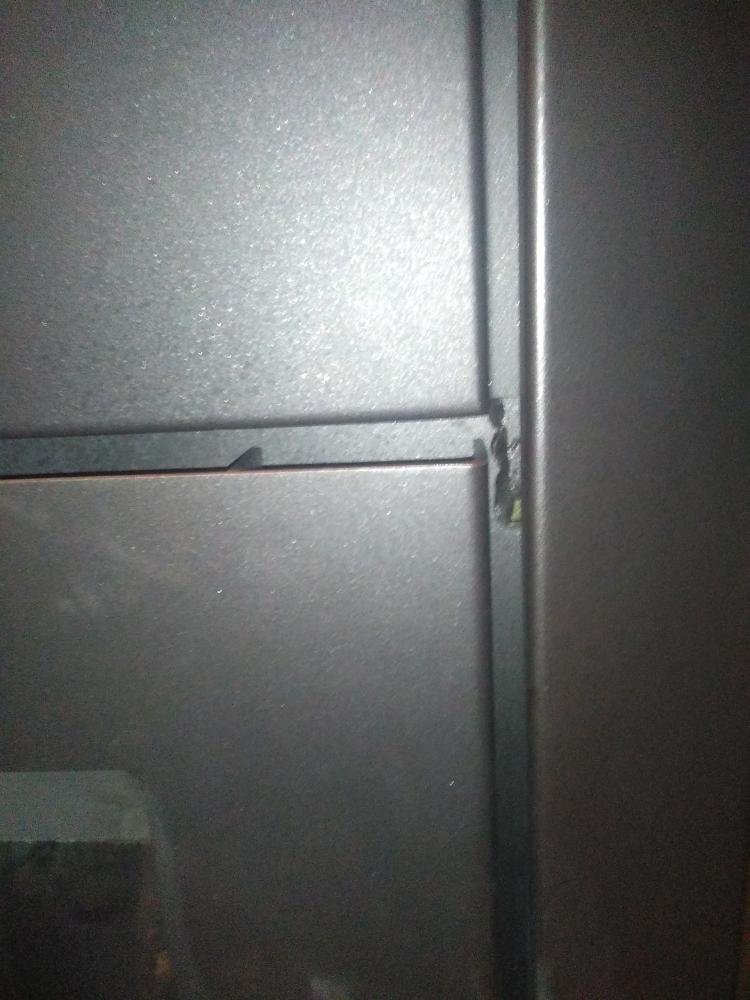

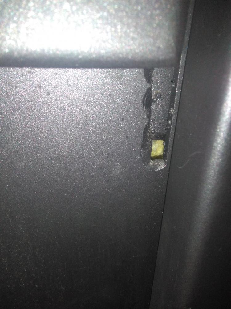

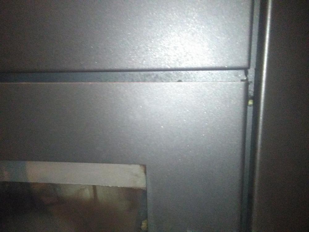

    He comprado el cordón pero no le llegué al poner lo que si hemos visto es como un agujero en la carcasa de la caldera, es como si se hubiese fundido el hierro o estallado algo, es raro, no se si por ahí podría perder estanqueidad o bien es así la caldera, nunca nos dimos cuenta hasta hoy. Le adjunto unas fotos.
    Alarma 8 en hidroestufa Bronpi modelo Karina-img_20170123_223818.jpgAlarma 8 en hidroestufa Bronpi modelo Karina-img_20170123_223830.jpgAlarma 8 en hidroestufa Bronpi modelo Karina-img_20170123_223755.jpg
    Ahora le envío por mp los datos de los sat con los que hemos contactado, en total 2, teniendo en ambos la misma respuesta.

    Buenos días estimado Moy1985,
    En respuesta a su comentario le informamos que no se preocupe que no se ha deformado nada, ese orificio se hace para mejorar el proceso de soldadura entre el frontal y la paila, y el color amarillento que usted aprecia es el aislante térmico (lana de roca) que lleva dicha paila.
    Procederemos a contactar con los SAT para que atiendan con carácter urgente.
