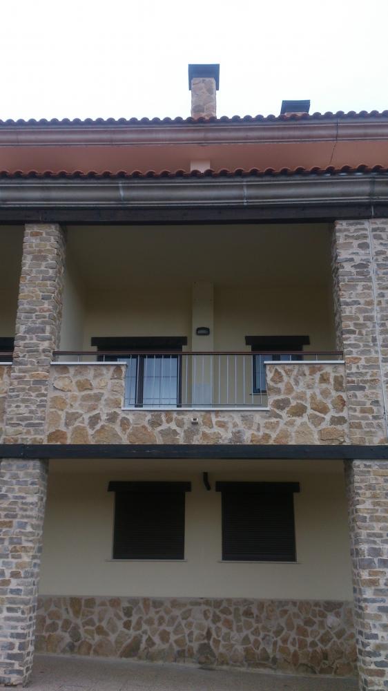

Hace dos meses que adquirí una estufa bronpi clara extra, y la verdad es que esta siendo un calvario, con la instalación de la salida de humos. Dicha instalación la ha realizado el mismo vendedor, en teoría especializado en esta materia.
El problema es que es un goteo constante de agua por la subida de los tubos que esta hecha por el shunt del baño. Desde la estufa los tubos suben algo más de un metro hasta el techo, luego en horizontal hasta el shunt 2,5 metros y luego vuelve a subir por este. Es en este codo donde gotea...

Pide responsabilidades al que te ha hecho esa instalación.
Lo primero, ese tramo horizontal hace mucho daño. Espero que este de fácil acceso porque habrá que limpiarlo una vez al año. O más si no han aumentado la sección.
En caso de tramo horizontal, al volver a cambiar a vertical, deberían haberte puesto otra te con tapón. Accesible también.
Y por último, si te gotea por ahí, posiblemente la chimenea este montada al revés o el tramo horizontal no tenga un mínimo de inclinación necesaria.

En respuesta a su comentario le informamos que si el liquido es de color Marrón, puede ser que sea condensación de los mismos tubos, debido a que si lleva una instalación de tubo simple (tubo que no esta aislado) y pasa por una zona fría o da al exterior, se produce un choque térmico entre la temperatura de los humos de los tubos con el frió exterior o del shun, provocando la condensación de los mismos, y apareciendo en forma de fluido de color oscuro.
Le recomendamos que contacte con su distribuidor/instalador para que le revise dicha instalación.

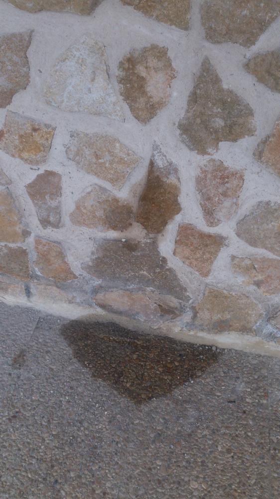

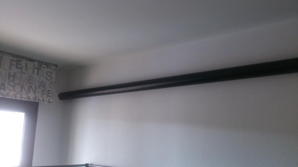

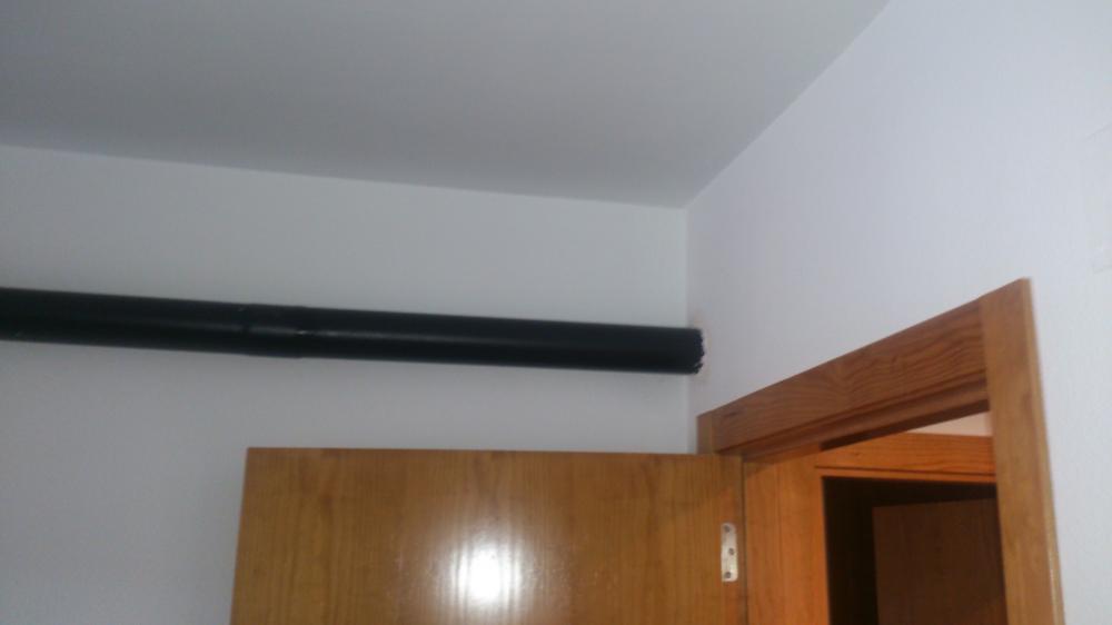

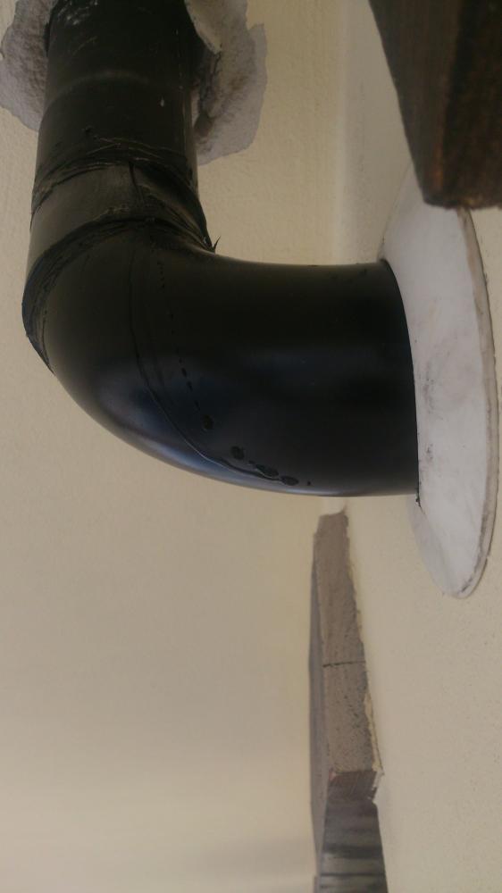

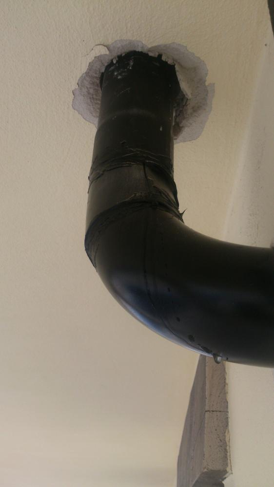

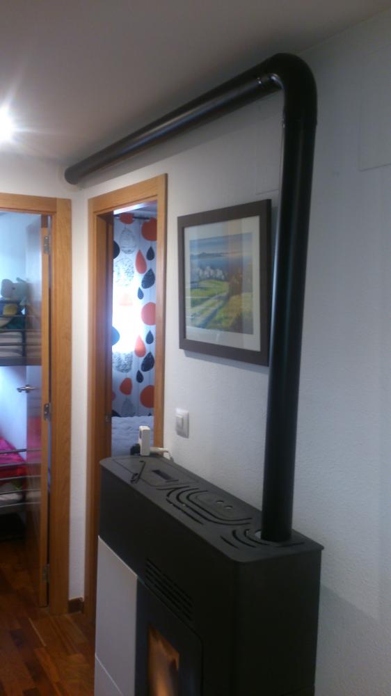

Hemos cambiado la salida del shun del baño a la fachada exterior y subido por la chimenea del hogar de la planta superior pero el resultado sigue siendo el mismo...condensacion en el codo de subida. El instalador me asegura cuando lo instala que no habrá problema...pero pasado unos minutos de funcionamiento el resultado es este.
Adjunto fotos de la nueva instalación para que puedan echar un vistazo.Archivo adjunto 13981Archivo adjunto 13981

Estimado usuario,
En respuesta a su comentario le informamos que tal y como le hemos indicado anteriormente observamos que su instalación tiene demasiado tiro en horizontal, el cual le puede ralentizar el paso del humo.
Aunque haya cambiado la instalacion de sitio, le indicamos que debe de colocar tubo de doble pared para evitar las condensaciones porque de no ser asi se volvera a salir como le esta ocurriendo.
Por todo lo expuesto, le recomendamos que se comunique con su instalador y le aporte la mejor solución.
Atentamente,

Seguro que el tubo exterior es de doble capa?, si el tubo exterior es de doble capa, aunque tengas instalacion en horizontal no debe de condensar.
Re: CONDENSACION EN SALIDA DE HUMOS
Gracias por las respuestas, efectivamente el tubo exterior no es de doble capa...pero no entiendo como me han puesto un distribuidor de esta firma, el tubo así y tener que hacer varias visitas para resolverlo y no hacerlo. Tendré que revestir yo el tubo para ver si consigo resolver este problema que me trae de cabeza.
Flaco favor, hacen a esta empresa si sus instaladores no tienen los conocimientos necesarios para realizar las instalaciones y resolver los problemas que puedan surgir.
Muchas gracias
El problema es que al salir los gases calientes y el tubo tener una capa solo, como esta frio por fuera condensa, cuando tengas el de doble capa puesto no debes tener ese problema, en la salida pon una T y te recomiendo que los pongas de inox. En cuanto a los instaladores, normalmente no son de la marca sino de la tienda donde la compras, los de la marca solo son el SAT.
