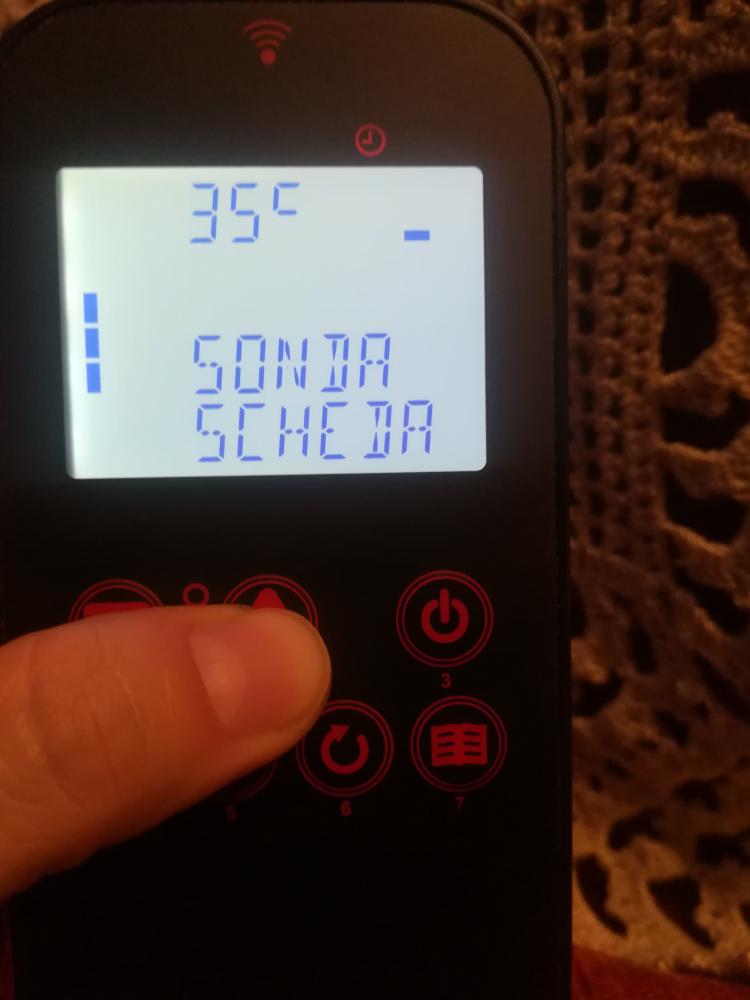

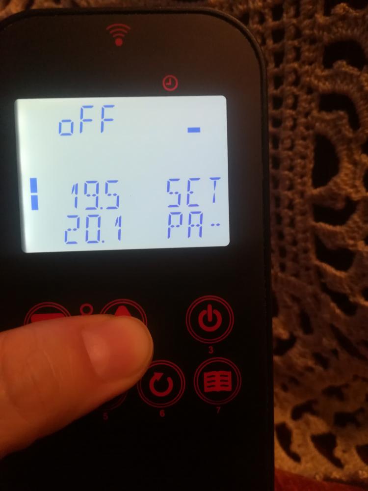

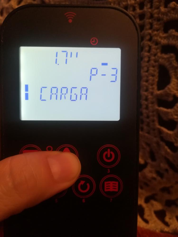

Buenas tardes. He comprado una estufa Alicia MF a la que instalaron en fábrica una canalizacion, la derecha. Solo desprende aire a través de la calizacion pero nada por el frontal, solo emite el calor que irradia el cristal. Entiendo que deberia salir aire también por el frontal. Es un problema de configuración, de activación del ventilador interno? Falta de conexión de la turbina tangencial? Si es algún parámetro me podrían indicar cual? Gracias.
Re: Nuevo foro de soporte técnico Bronpi
Buenas tardes estimado Mcac,
En respuesta a su comentario le comunicamos que la turbina frontal cuando la temperatura de humos alcanza 50 grados, debe de ponerse en funcionamiento, el usuario no puede determinar su funcionamiento, ya que funciona automáticamente con la potencia que se le indique.
Si no le expulsa aire puede ser porque durante el transporte o instalación se le haya soltado un cable de la turbina, por lo que le recomendamos que se ponga en contacto con su distribuidor/instalador o técnico para que se lo revise.
Muchas gracias por su rápida atención. La turbina tangencial gira, por lo que supongo que funciona. Si pongo a cero el ventilador de la canalizacion no sale aire por ningún sitio de la estufa. Cuál puede ser el problema? Gracias.
Buenas tardes estimado MCAC,
En respuesta a su comentario le informamos que la turbina tangencial esta en la parte inferior trasera de la estufa, por lo que no se si es la que usted esta viendo que gira, la turbina que ve en la parte superior es la de canalización que puede controlar desde el menú ajuste ventiladores.
Por todo lo expuesto, como le decíamos el problema puede estar en que tenga un cable desconectado y no le funcione, por ellos debe de ponerse en contacto con su técnico para que se lo revise.
Si tiene alguna duda quedamos a su entera disposicion.
Atentamente,
5 Archivos adjunto(s)

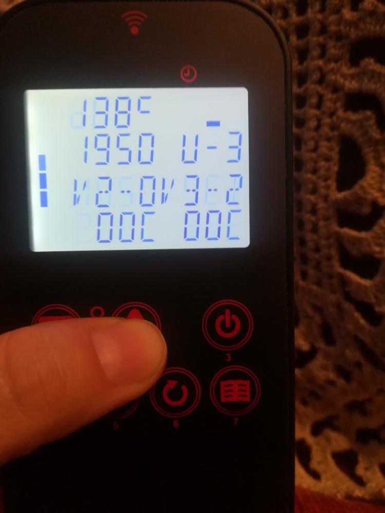

Hola de nuevo, me refería a la turbina tangencial la situada en la parte de abajo.
Adjunto fotos por si puede apreciar algo que indique la razón de porqué no sale aire por el frontal. Un saludo. Archivo adjunto 19287Archivo adjunto 19288Archivo adjunto 19289Archivo adjunto 19290Archivo adjunto 19291Archivo adjunto 19291Archivo adjunto 19291
Buenos días estimado Mcac,
En respuesta a su comentario le informamos que el ventilador frontal no podemos observarlo en esas pantallas.
Sin mas nos despedimos con un cordial saludo
Atentamente,
Buenos días. Me podría indicar en la pantalla de qué menú se observaría el estado del ventilador principal y cuáles serían los valores que deberían aparecer para que funcionara bien?
En respuesta a su comentario le informamos que en ninguna pantalla se puede observar información de la turbina frontal, tal y como le habíamos indicado.
Por ello le hemos indicado que se pusiera en contacto con su distribuidor/instalador o técnico que le realizo la puesta en marcha.
Atentamente,
