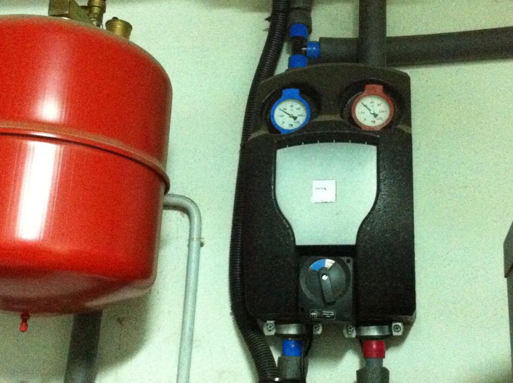

Otro posible problema. SUELO RADIANTE.
Que bomba tiene, que tipo de mezclador y regulación tiene ese suelo radiante?. Esto pá empezá........Mañana más....................

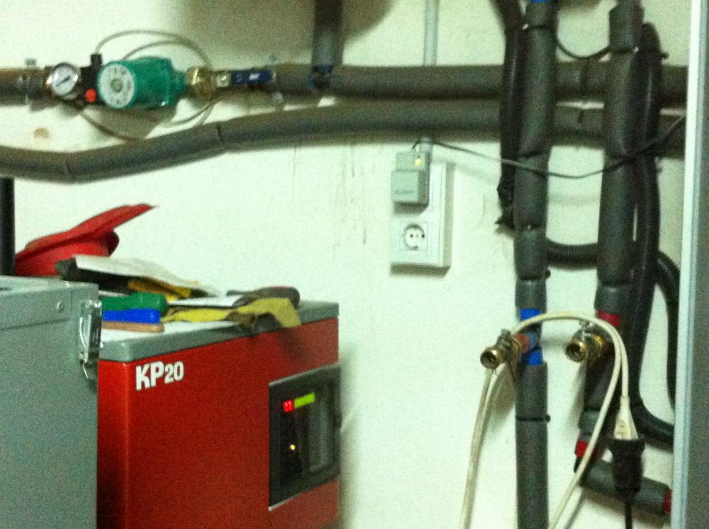

Hola de nuevo, Ferld, voy a tratar de dar respuesta a las cuestiones que me planteas sobre la instalación, te pido disculpas a Tí y al resto de foreros por mis impresiciones técnicas y eficacia en la utilización del foro, intentaré ir solucionando las deficiencias.
En General te diría que la casa se terminó de construir en el 2009, y la verdad es que le puse mucho interés a la instalación de la calefacción, lo que ocurre es que yo no entiendía ni entiendo mucho de este tema, con lo que me dejé aconsejar por los instaladores (tengo que decir, que no tengo que reprocharles nada, ya que en todo momento se mostraron con mucha predisposición para solucionar los problemas que surgieron, pero llegaron hasta dondo pudieron o supueron, esto yo lo valoro positivamente).

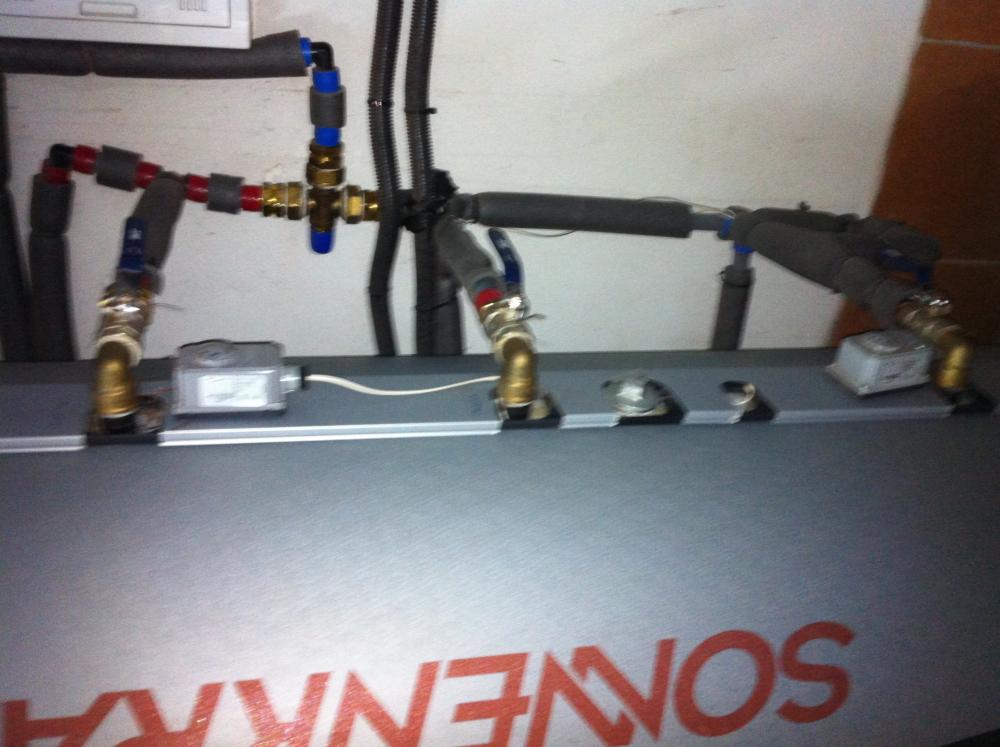

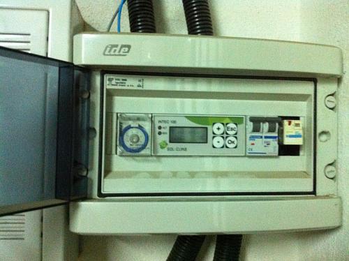

Pasando a la instalación, esta está regulada por una Centralita (adjunto foto, espero que salga), es la que se encarga de poner en funcionamiento la caldera, las bombas y la valvula mezcladora de tres vías que mete el agua en el suelo radiante. En relación a la tubería utilizada es de 25 mm de plastico (del que se utilizan para este tipo de instalaciones), con un aislamiento térmico.
El depósito de inercia (se adjunto foto), está regulado por dos termostatos que son los encarcados de encender y parar la caldera, la diferencia de temperatura de uno y otro es de 20 º, es decir, está puesto el de arriba a 60º y el de abajo a 40º. Cuando la temperatura del depósito baja de 60º da orden a la centralita para que encienda la caldera, que se para cuando el de abaja alcanza la temperatura de 40º. En esta misma foto se puede observar la valvula mezcladora, encargada de mezclar el agua que retorna a la caldera, esta regresa a una temperatura de 50 a 53º.

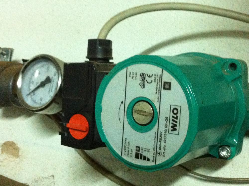

Las bombas de impulsión de agua son dos iguales de grandes (se adjunta la foto de una de ellas), una se encarga de impulsar el agua del deposito a la caldera y viceversa (de esta es la foto) y la otra de impulsar el agua del depósito al suelo y viceversa.
Para terminar de dar respuesta a tus preguntas, te adjunto la foto de la valvula mezcladora del agua que entra en el Suelo Radiante. Con esto creo que no me falta nada, si necesitas cualquier otro dato, por favor, pídelo que con gusto intentaré dartelo en la medida de mis posibilidades y saber.

Unas dudas que me surgen despues de leerte.
1- La bomba Wilo ¿quien la controla, la caldera o la centralita del suelo?. Ha de estar conectada a la caldera Bomba sistem.
2- Esa bomba es una bestia 25/7, intenta ponerla a la velocidad 1 y cerrar un poco la llave que tiene al lado.
3- Los termostatos de DI los puedes subir a 70º-55º.
4-Como controlas el suelo desde casa?

Hola Ferlg, voy intentar dar respuesta a las dudas que me planteas.
Esta pregunta tiene truco, porque aparentemente parece como si las dos la controlaran, pero observando el funcionamiento parece que es la caldera. Te comento el funcionamiento:
1.- Cuando el DI demanda temperatura, la centralita pone en marcha la caldera. En este momento la bomba no arranca hasta que la caldera no acaba su proceso de arranque.
2.- Si la temperatura de la caldera está por debajo de 55º, la bomba no funciona hasta que no está por encima de esa temperatura, aunque la centralita esté demandado agua caliente para el DI.
3.- Este es el detalle que me hace dudar sobre quien maneja la Bomba, cuando la temperatura de la caldera está por encima de 75º se apaga, pero en este caso la bomba sigue funcionando (a pesar de que la caldera esté en reposo) si el DI continua demandando agua caliente
Como te dedía las bombas son identicas para el Suelo Radiante y para el DI. En un principio la que pusieron para el depósito de inercia era más pequeña, pero optaron por poner esta, ya que lo que ocurria es que se tardaba lo indecible en calentar el DI (yo veo el DI, seguro que me equivoco, como un lastre para la instalación, se necesita mucha energía en calentar ese agua y dudo si es aprovechada realmente).
Ahora las tengo en posición 2 para el DI y en posición 3 la del SR, el comportamiento de la caldera cuando toco la velocidad de circulación de la bomba del DI (porque la del SR no se si afecta, si bien no creo que sea conveniente bajarla, ya que creo que afectaría a la eficacia del suelo, ya que el recorrido de tubo es muy grande) es que varía la temperatura de la caldera entre 2 y 4º de forma proporcional, es decir, si pongo velocidad 1 (entendida como la más baja), sube la temperatura de la caldera esos grados (si ahora en la posición 2 está a 66º entonces subiría aproximadamente a 68 o 69º), por contra, si la pongo en velocidad 3 bajaría la temperatura de la caldera (si ahora en la posición 2 está a 66º bajaría a los 64 ó 63º). En cualquier caso entre la velocidad 2 y la 1, la diferencia es en la 1 hay más grados en la caldera pero la circulación es más lenta y en la velocidad 2 hay menos grados pero la velocidad es más rápida, al final creo que se tarda lo mismo en calentar el agua del DI, y en cuanto al consumo casi que te diría (aunque no estoy totalmente seguro), que se gasta más en la velocidad 1, ya que la caldera está más tiempo encendida (es una suposición).

Con termostatos en las habitacíones, pero realmente lo que controla la centralita son las sondas de temperatura exterior, de suelo y principalmente la de temperatura ambiente, cuando esta sonda manda a la centralita la temperatura que tengo programada (21º), va controlando el paso de agua caliente la suelo.........

Hay dos cosas que no entiendo en esta instalación. La primera ¿El depósito de inercia esta tumbado? y la segunda a ¿que temperatura de consigna tienes la caldera?.Esa caldera es parecida a la mia y yo le pongo 75 o 80º y sube sin problemas.Saludos
- 14/02/2013, 20:51 #20
- ene 2010
- GRANADA
- 26
Re: Como parametrizar caldera Biocalora KP20 para pelet???
Hola Pita, no el DI está de pie, es que la foto ha salido así y parece que está timbado, pero no. En cuanto a la temperatura de consigna, no se a lo que te refieres, yo no le tengo ninguna temperatura a la caldera, salvo la de emergencia. Saludos
