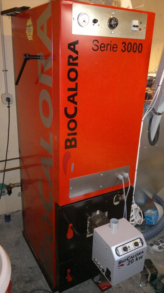

    Hola os paso unas foto de la serie 3000 que estoy instalando, es una primera versión a falta de unos ajustes y cambios, pero ya esta disponible

    Esa era la mía, pero como hubo problemas en la producción... pues a cambiar.
    Aún no llevo un mes con ella y estoy hecho un lío con los consumos y la modulación.
    Tengo abiertos 7 radiadores de la planta baja de la casa, todo el tramo del salón (y es grande) está con los tubos de agua descubiertos. El caso es que si tengo los radiadores completamente abiertos, la caldera prácticamente no modula con una temperatura de agua establecida de 65 grados. Si abro los radiadores muy poquito, sí consigo que suba la temperatura del agua de la caldera y modula bien, pero me da miedo por si perjudica el funcionamiento de la bomba de impulsión. Yo estaba consumiendo unos 1500 litros de gasoil con ACS. Ahora, sin ACS estaría consumiendo más del doble con pellets. Según la teoría, tengo un consumo inadecuado. No tengo depósito de inercia y no sé si sería mejor tener un depósito de acumulación de unos 300 litros que me aporte ACS y que sirva para acumular el excedente de calefacción cuando para la caldera. Estoy intentando averiguar si es mejor tener la caldera funcionando a tope hasta calentar la casa o que vaya modulando aunque tarde más en calentarse. También hay que ver el ruido que hacen los radiadores cuando no están abiertos a tope. Con la de gasoil estaban siempre al máximo, pero con esta no tengo claro que sea lo mejor, al menos para el consumo. Por ese motivo, no quiero hacer una valoración de la biomasa, no quiero meter la pata. Hay que trastear con la configuración hasta conseguir lo mejor para la vivienda de cada cual, pero lleva su tiempo.
