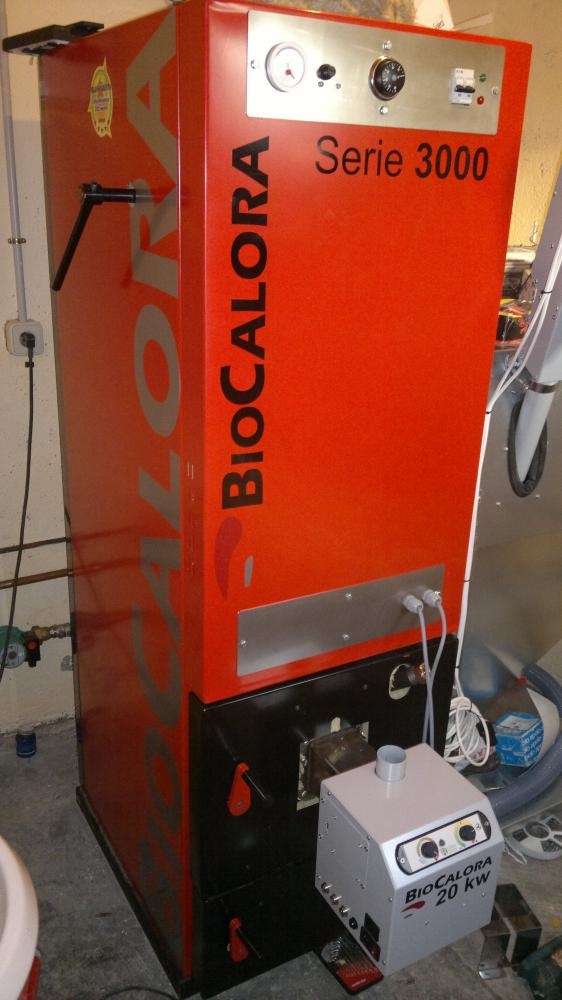

Hola os paso unas foto de la serie 3000 que estoy instalando, es una primera versión a falta de unos ajustes y cambios, pero ya esta disponible
Archivo adjunto 6484
Re: Cambio opinión Biocalora
Esa era la mía, pero como hubo problemas en la producción... pues a cambiar.
