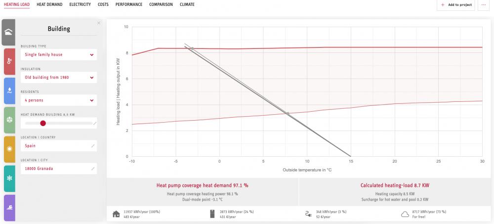

    Buenas tardes, soy nuevo por el foro y vengo buscando un poco de ayuda. Estoy pensando cambiar de caldera porque mi termoestufa de pellets me ha salido horrible después de 2 años, y ya se me acaba la garantía y no tengo ganas de pagar mensualmente a un técnico que venga a casa.
    La casa tiene 115m2 en 2 plantas, con unos aislamientos de 2005 aproximadamente (no soy muy allá aunque con la termoestufa cuando ha funcionado se estaba genial)
    Las 2 opciones que barajo son:
    Aerortermia GREE VERSATI IV MONOBLOC MB de 15.62kw por 12.000€
    Caldera Gasoil DOMUSA EVOLUTION EV-30 HFM por 4.450€
    Mi duda viene que al tener la instalación de radiadores no sé cómo me va a funcionar, y el miedo aún es más grande viendo lo mal que me ha salido la termoestufa está que tengo…
    No sé si me podéis echar un cable con este tema a ver qué me aconsejáis hacer, gracias a todos de antemano

    Pero, vas a hacer la instalación completa, máquina y radiadores incluidos?
    Yo, sin más datos, esa máquina con demasiada potencia, para que te hagas una idea, yo tengo una de 16KW, para 220m2

    Pues lo primero, te diría que te sobra la mitad de la potencia, simplemente por similitud como la mía, y mi aislamiento es igual o peor que el tuyo, es de 2000, y segundo, me parece una pasada 12000 euros, más si cabe que una máquina de ese tipo está en mercado por 4000€ o menos. Unos 7000 u 8000€ estaría más que sobrado un cambio de máquina. Yo en mi caso 16 va ya sobradilla para el doble de m2 que tú, por lo que con 115m2 sería más que suficiente con la mitad.

    Tomo nota, he estado leyendo por el foro que las máquinas tan potentes hace que el sistema de arranque y parada se active muchas veces y es lo que más problemas causan a estas máquinas. Seguramente acabe poniendo la caldera de gasoil, y en unos cuantos años ya de el salto a la aerotermia

    Lo primero que debes decir es qué consumo tienes anualmente con la estufa de pellets. Y así mismo a qué temperatura trabaja. La zona climática, provincia, altura... Decirte que falta o sobra máquina con los datos que das no es posible. Una vez viendo estos datos se calcula una máquina correctamente, todo lo demás son elucubraciones.
    Con 12.000 puedes ponerte un equipo de alta gama que te garantice un buen control para no andar con bombas y termostatos de ruleta haciendo filigranas, que garantice el máximo rendimiento haciendo modulación real y que te dure mínimo 20 años.

    Pues de consumo estoy aproximadamente 2550kg de pellets al año, zona climática D3, provincia de Granada a 1200M de altura, no sé si te es suficiente con eso
