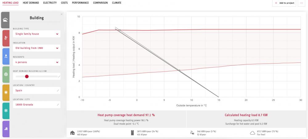

Cuidado con la dimensión de equipos, si no hay profesionales de por medio...
En Granada el clima es particular, comprimido en el tiempo, y muchas calculadoras básicas de las que hay online (que son varias), no tienen factores de corrección por eficiencia estacional, ni zonas climáticas específicas por provincias sin analizar históricos y esto ojo, que puede llevar a error.
En este caso por ejemplo, gran parte de las pérdidas del equipo quedan en casa. Ojo... que usar Google para llegar al gasolinero mas cercano en ruta, está bien, pero no para dimensionar equipos que valen una pasta.
Archivo adjunto 32503
En ese clima, conociendo la zona, producir 12.000 KWh al menos son 9 Kw, por lo que quizás un equipo de 10 KW sea la mejor solución para las mas de 2020 horas que hay por debajo de 10 exteriores.
