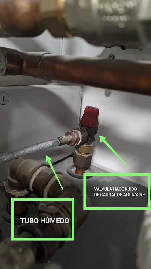

    Predeterminado RUIDO EN LA VALVULA DE SEGURIDAD MITSUBISHI ECODAN

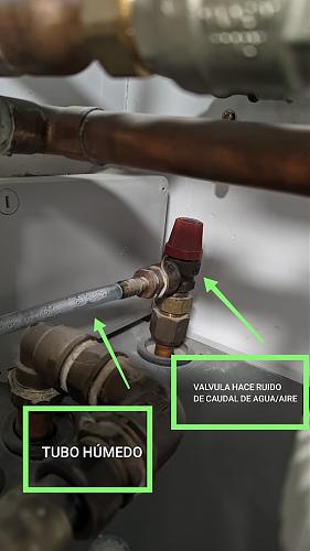

    Buenas compañeros. Desde hace unos 5 dias mi aerotermia Mitsubishi Ecodan hace un ruido en la valvula de seguridad del ACS. El ruido es como de caudal de agua/aire y es contínuo, no para en ningún momento. Además el tubo de plástico de desecho de agua por si la presión es excesiva está húmedo aunque no he visto que pase agua (solo se ven gotitas). La presión de la aerotermia está a 1,5, así que no parece que sea un problema de aumento de la presión, a priori. No he querido tocar la válvula por que no tengo ni idea de que hacer. Alguien sabe que deberia hacer?

    a mi me pasó algo parecido. Empecé a notar que por el tubo de desagüe de esa válvula empezaba a salir agua caliente y al final el vaso de expansión se quedó sin presión de aire y salto la válvula de seguridad y estaba continuamente desaguando agua caliente y bajó el rendimiento del equipo.
    Como el vaso de expansión estaba bien, lo hincharon con un compresor y cambiaron la válvula de seguridad.

    Hola, no hizo falta. Como es de la instalación cualquier fontanero te lo puede solucionar. Mira a ver si por el tubo que sale de la válvula también te echa agua caliente como me pasaba, aunque si dices que lo notas húmedo seguramente, será fría porque debe ser condensación. Ya me contarás.
    Entre la válvula y la mano de obra, creo que fueron unos 50€, o algo así

    Debes cambiar esa válvula. Son válvulas de membrana no de muelle, por tanto una vez que pasa unos 3 años conviene cambiarlas.
    De todas formas, es roja quiere decir que es de calefacción por lo que estará tarada a 3'', y debería ser azul y tarada a mínimo 6'' ... las de calefacción son para calefacción no ACS.

    Correcto... y en ACS es mejor de alivio que de seguridad.
