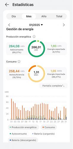

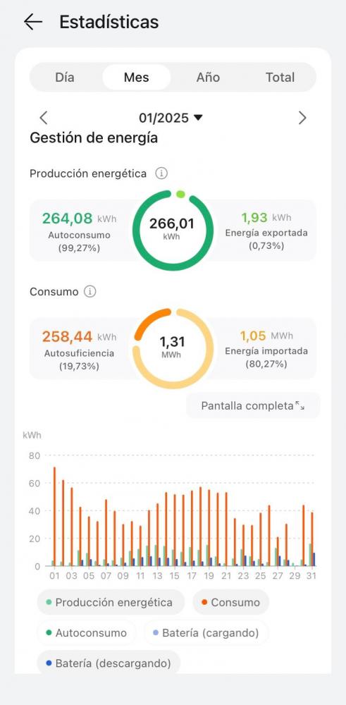

    Os dejo por aquí algunas capturas del consumo:
    Enero 2025:

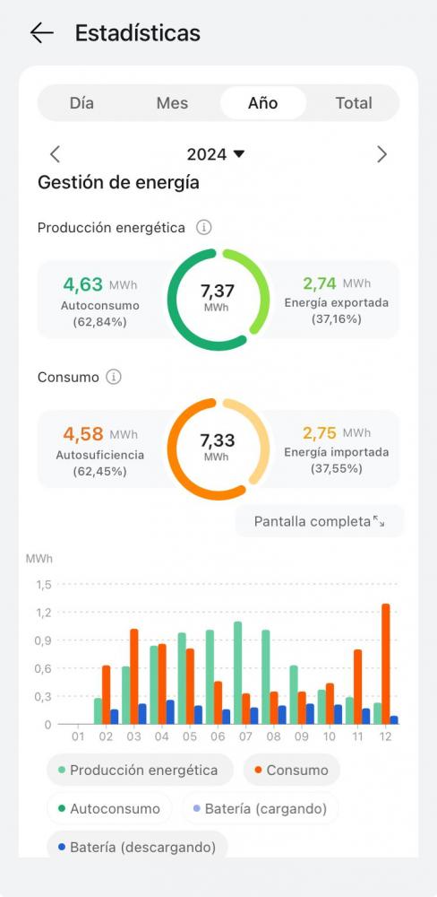

    Año 2024 completo:

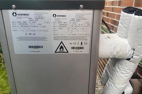

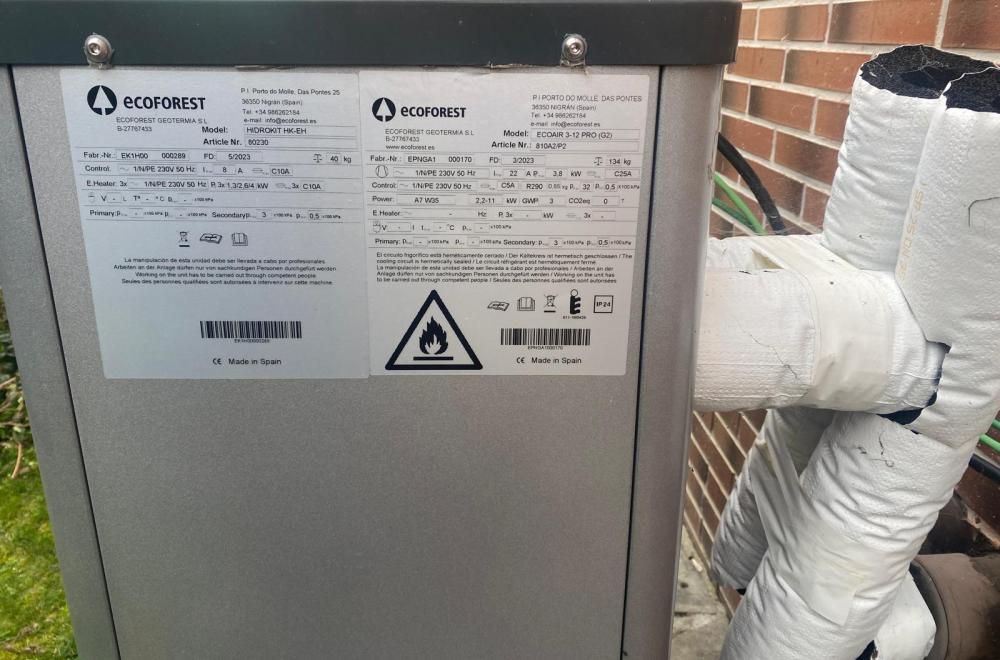

    Pegatina del modelo de la aerotermia: (hacer clic para leer mejor)

    Por otro lado me ha dejado preocupado tu comentario sobre la calidad de la máquina. He actualizado el hilo con una foto de la pegatina técnica del modelo por si fuera importante.
