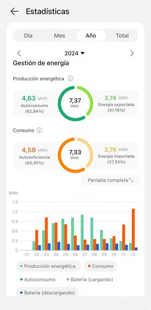

Os dejo por aquí algunas capturas del consumo:
Enero 2025:
Archivo adjunto 32389
Año 2024 completo:
Archivo adjunto 32390

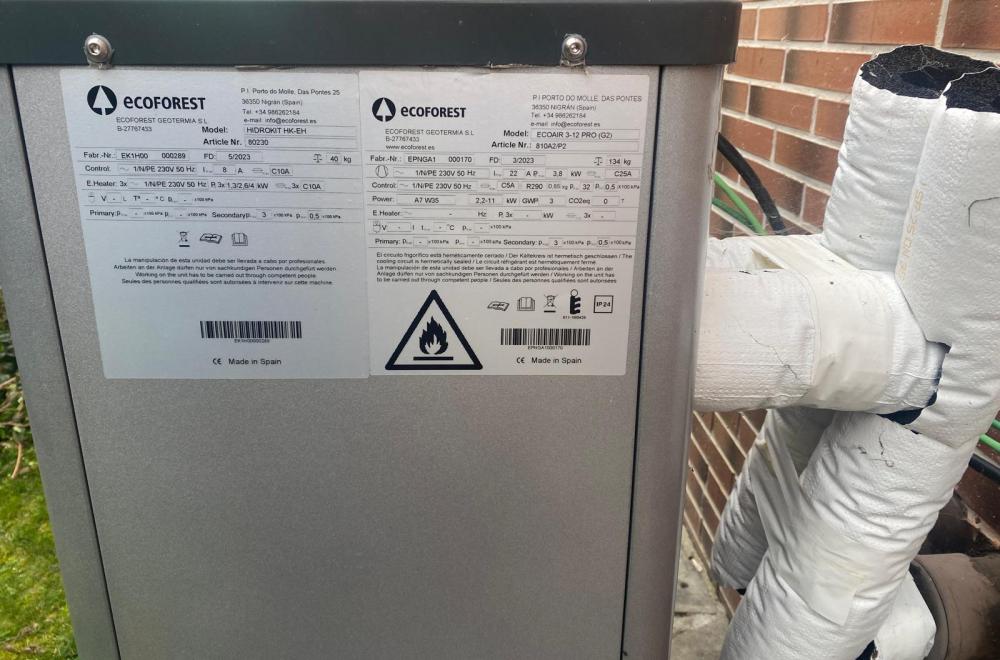

Pegatina del modelo de la aerotermia: (hacer clic para leer mejor)
Archivo adjunto 32399

Te adelanto que esa máquina es Chinorreo de calidad regulera y por alguna fría que otra, la han quitado. Al menos el fabricante ha dado la cara y para evitar movidos devolvió la pasta.

Gracias por responder. ¿A qué te refieres con "blanco y en botella"? ¿A que crees que es la potencia? Y cuando dices que puedes ser otras cosas... ¿Qué tienes en mente?
Respecto a las facturas, el consumo de gas (no teníamos gasoil, teníamos gas) durante el inverno era de entre 450 y 550 euros cada dos meses.
Por otro lado me ha dejado preocupado tu comentario sobre la calidad de la máquina. He actualizado el hilo con una foto de la pegatina técnica del modelo por si fuera importante.
