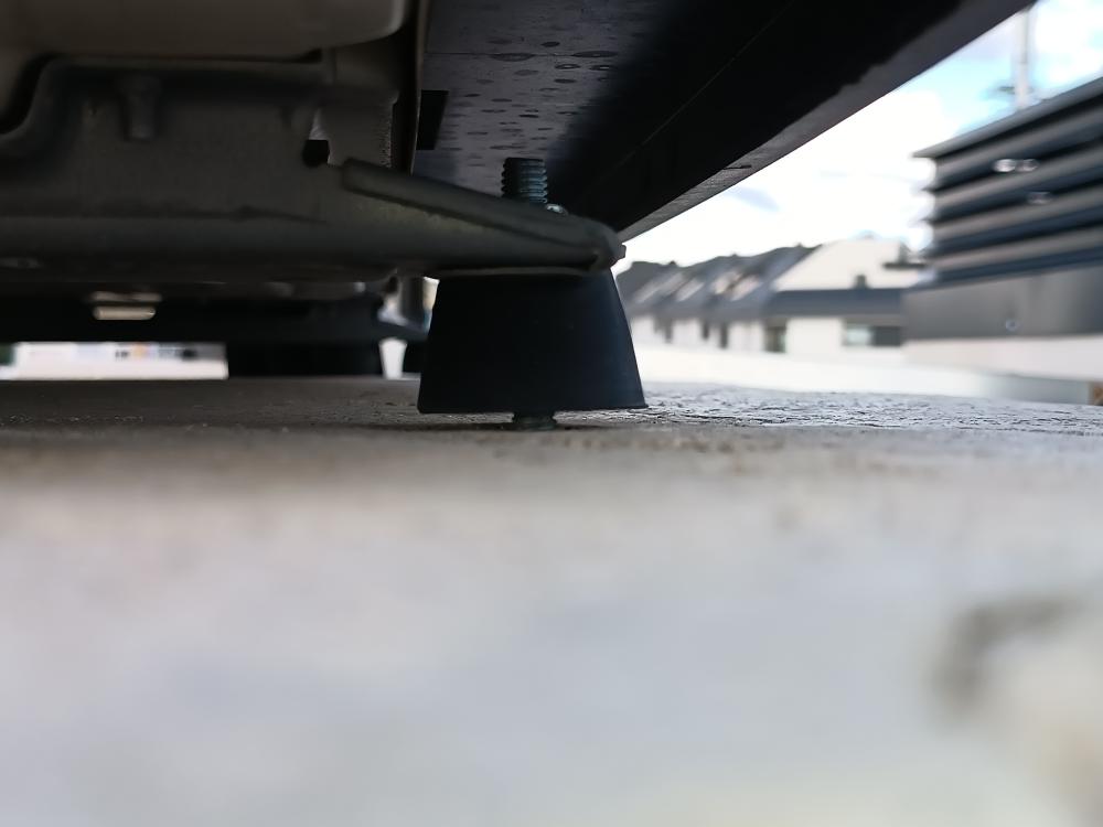

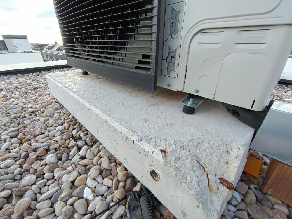

    Buenos días, lo primero soy nuevo en el Foro, así que saludos a todos.
    Hace unos meses mi hermana se mudó a una casa con Aerotermia, y desde el primer momento se quejó a la constructora de la existencia de vibraciones y ruidos con la máquina de aerotermia que está en el casetón de la escalera de cubierta tipo terraza.
    Tras ir varios técnicos e indicar que la máquina está en perfecto estado, me subí yo la semana pasad y veo que pese a que la máquina tiene los tacos para la vibración, estos no apoyan y la máquina está anclada con barras corrugadas a un bloque de hormigón armado, que está depositado encima de la grava del tejado.
    ¿Esto está bien montado? yo entiendo que no, y que la unidad debería estar apoyando en los tacos porque así no hacen ningún trabajo, pero necesito consejo para reclamar porque a mi se me escapa.

    Hola, menuda chapuza...
    En primero lugar un buen equipo viene bienb silenciado interiormente. Es decir el compresor y soporte del bloque frigorífico, ya tiene silentblocks internos.
    En segundo lugar se ve claramente como han usado unos silentblocks de patas de pared no de suelo. Por eso tienen ese tornillo debajo. La goma NO TOCA suelo...
    Tanto trabajo cuesta cortar ese espárrago? el técnico de puesta en marcha, no revisa esto? En fin...
    Con cuidado intenta hacer palanca con algo, levantas un poco el equipo, quitas el silentblock 1 y le arrancas el espárrago. Lo vuelves a poner y apoyas. Así sucesivamente. Verás que deja de hacer vibraciones.
